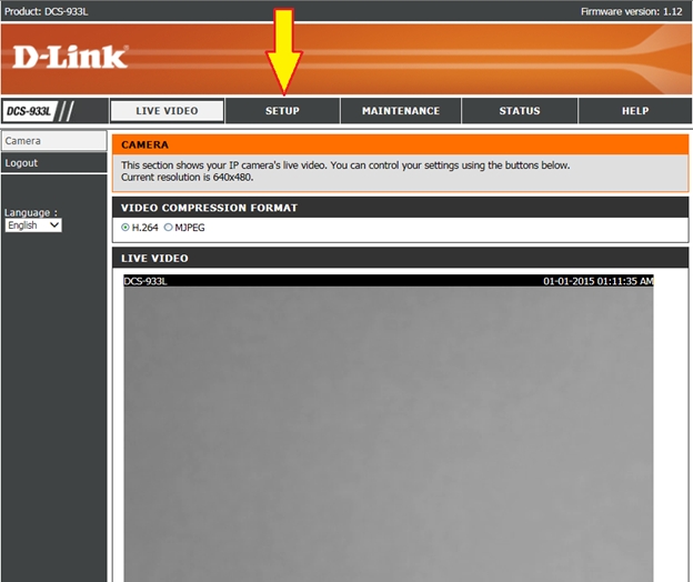

Шаг 3: Перейдите на вкладку Setup (Установка).

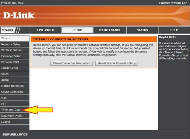

Шаг 4: Выберите Time and Date (Дата и время) слева в меню.

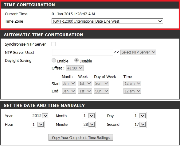

Шаг 5: Выберите требуемый часовой пояс из списка Time zone.

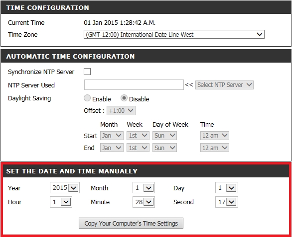

Шаг 6: Установите корректное время на камере. Вы можете скопировать время с Вашего компьютера, нажав кнопку Copy Your Computer’s Time Settings.

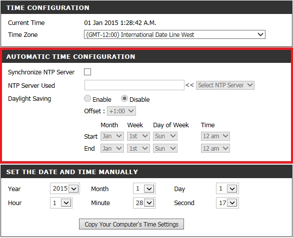

Шаг 7: Поставьте флажок в поле Synchronize NTP Server для включения синхронизации времени с NTP-сервером. В поле Daylight Saving можно включить или отключить переход на летнее время.
Примечание: обратите внимание, что при отключении питания устройства настройки даты и времени будут сброшены. Поэтому настоятельно рекомендуется использовать функцию синхронизации с NTP-сервером для автоматической настройки даты и времени.
Вы можете выбрать синхронизацию с одним из предложенных NTP-серверов или по DHCP.

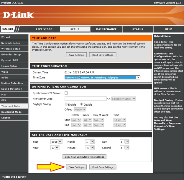

Шаг 8: Нажмите кнопку Save Settings (Сохранить настройки), чтобы сохранить новые настройки.
