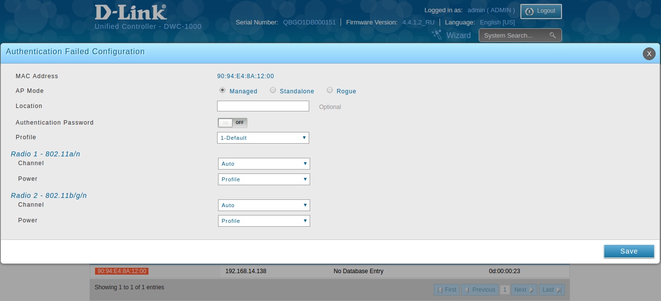

Зайдите на интерфейс контроллера и перейдите в раздел Status> Access Point > Authentication Failed
В данном разделе отображаются ТД, которые были обнаружены контроллером. В нашем случае — это «ближняя» (Root AP) DWL-6600AP подключенная по LAN в сеть. Как видно из скриншота выше, ТД еще не под управлением контроллера и имеет состояние «No Database Entry». Данную точку необходимо перевести в режим Manage.
На данной странице:
- Выберите AP Mode = Managed;
- В поле Location (опционально) можно ввести удобное для Вас название для определения месторасположения ТД или её идентификации;
- Также, необходимо выбрать для этой точки такие же параметры беспроводного мостового соединения, который были выбраны для «удаленных» ТД (в нашем примере был выбран Channel = 36);
- Выберите профиль, который уже заранее создан на контроллере DWC-1000 для работы с ТД DWL-6600AP.
Для того, чтобы сохранить выполненные настройки нажмите «Save».
