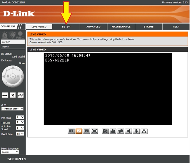

Шаг 3: Перейдите на вкладку Setup (Установка).

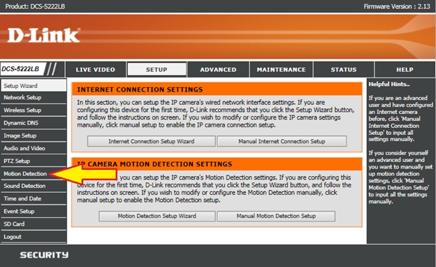

Шаг 4: Выберите Motion Detection (Обнаружение движения) слева в меню.

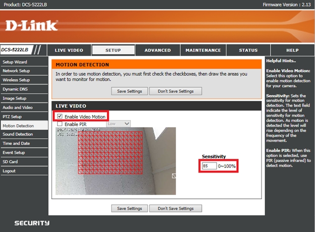

Шаг 5:  Поставьте флажок в поле Enable Video Motion, чтобы включить программное обнаружение движения и выделите область обнаружения.
В поле Sensitivity (Чувствительность) установите пороговое значение для срабатывания датчика, где 100% - максимальная чувствительность, 1% - минимальная.

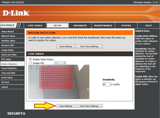

Шаг 6:  Нажмите кнопку Save Settings (Сохранить настройки), чтобы сохранить новые настройки.
