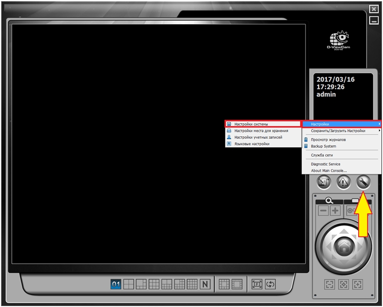

Шаг 1. Запустите главную консоль D-ViewCam. Когда консоль загрузится, нажмите кнопку Основные настройки, далее Настройки и Настройки системы.

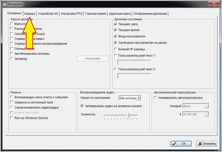

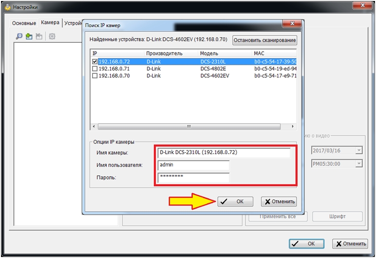

Шаг 2. Перейдите на вкладку Камера.

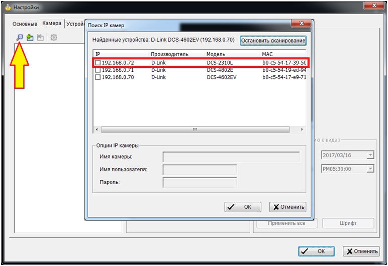

Шаг 3. Нажмите кнопку Поиск, чтобы автоматически найти IP-камеры в локальной сети (LAN) с помощью протокола UPnP.

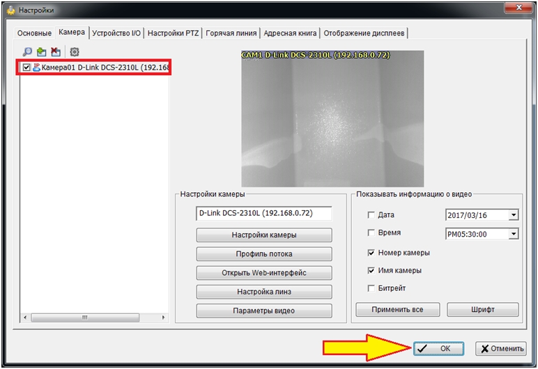

Шаг 4. Выберите найденную IP-камеру, задайте новое имя и введите имя пользователя и пароль администратора, установленные для этой камеры. Нажмите OK, чтобы добавить камеру.
Шаг 5. Всплывающее окно будет закрыто и камера появится в списке. Для сохранения настроек нажмите OK.

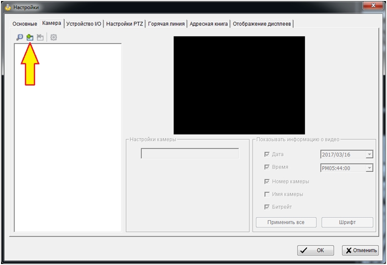

Шаг 6. Нажмите кнопку Вставить, чтобы добавить камеру вручную.

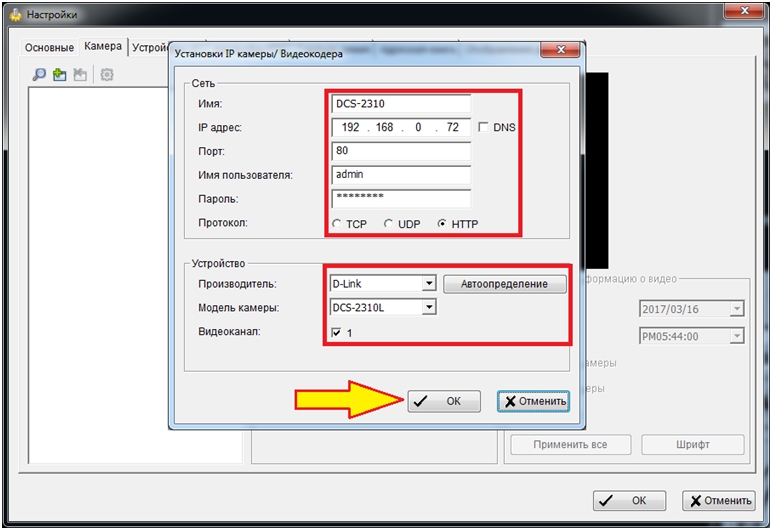

Шаг 7. Заполните следующие поля:
Имя – введите имя камеры;
IP-адрес – введите IP-адрес камеры (если хотите использовать доменное имя, выберите DNS и введите доменное имя);
Порт – порт для доступа к камере (80 порт по умолчанию);
Имя пользователя – введите имя пользователя администратора камеры;
Пароль – введите пароль администратора камеры;
Протокол – выберите один из доступных протоколов;
Автоопределение – позволяет определить производителя и информацию о модели автоматически;
Производитель – выберите производителя из выпадающего меню;
Модель камеры – выберите модель камеры из выпадающего меню;
Видеоканал – номер канала камеры.
