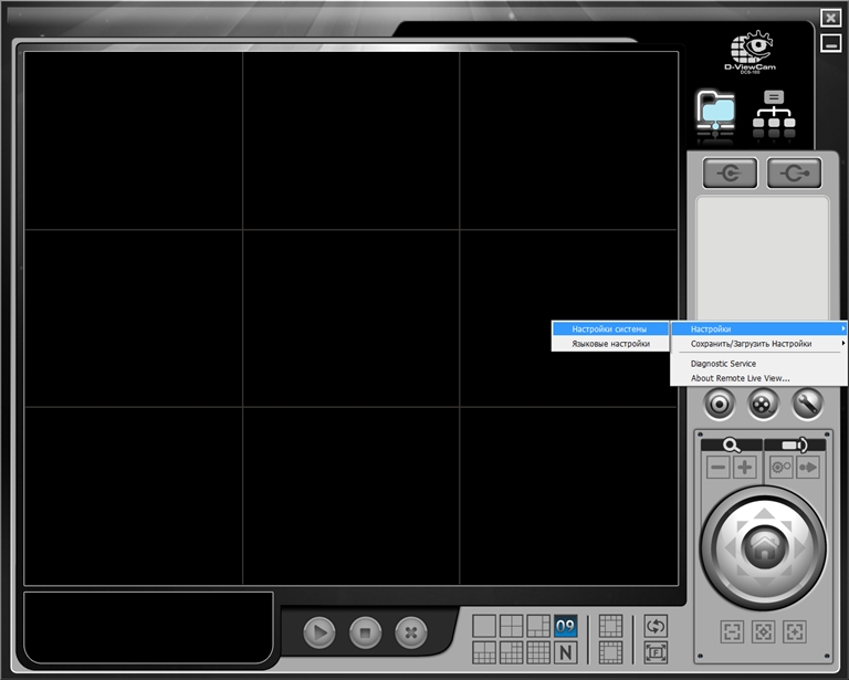

Шаг 1. Нажмите Пуск, далее D-Link D-ViewCam и запустите Remote Live View.

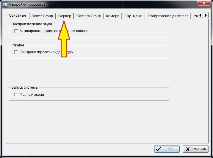

Шаг 2. После запуска программы нажмите Основные настройки, далее Настройки и Настройки системы.

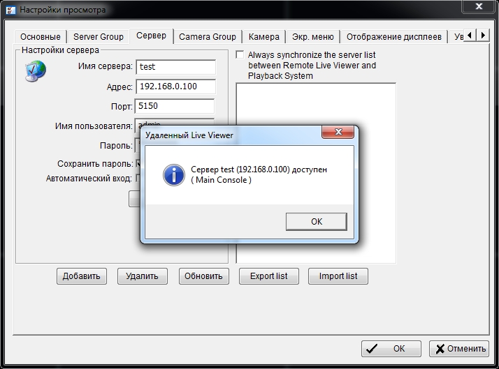

Шаг 3. Перейдите на вкладку Сервер.

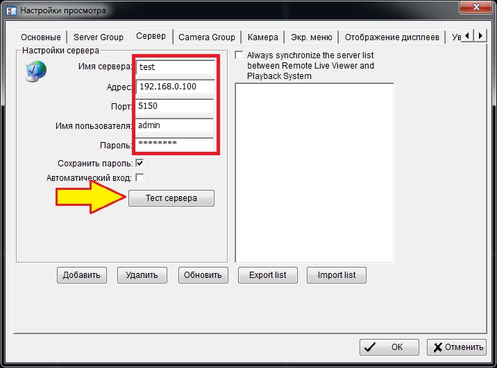

Шаг 4. В настройках сервера введите следующую информацию:
Имя сервера – произвольное имя сервера;
Адрес – IP адрес компьютера, на котором запущен сервер D-ViewCam;
Порт – порт для подключения к службе потокового видео, которая запущена в Main Console (по умолчанию порт 5150);
Имя пользователя – имя администратора в Main Console;
Пароль – пароль администратора в Main Console;
Сохранить пароль – после активации данной функции при подключении к серверу не будет запрашиваться пароль администратора от Main Console.
Для проверки доступности сервера нажмите кнопку Тест сервера.
Если все настройки были выполнены корректно, то появится сообщение о том, что сервер доступен.

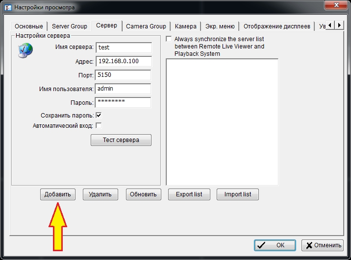

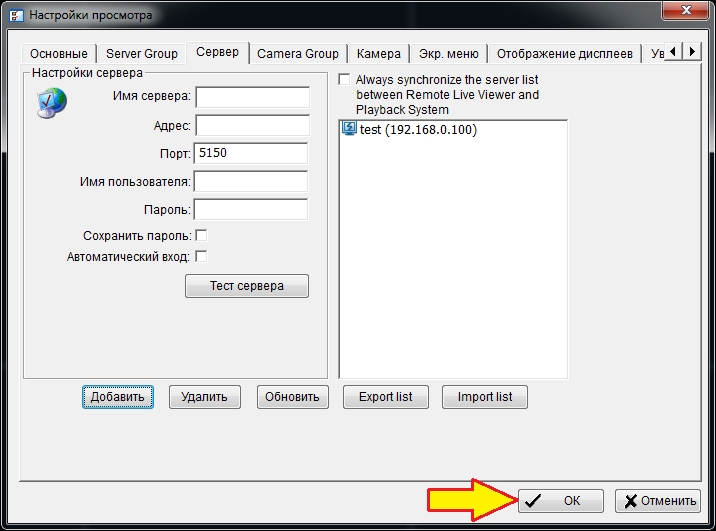

Шаг 5. Для добавления сервера в список доступных, нажмите кнопку Добавить.
Шаг 6. Нажмите кнопку OK, чтобы сохранить настройки.

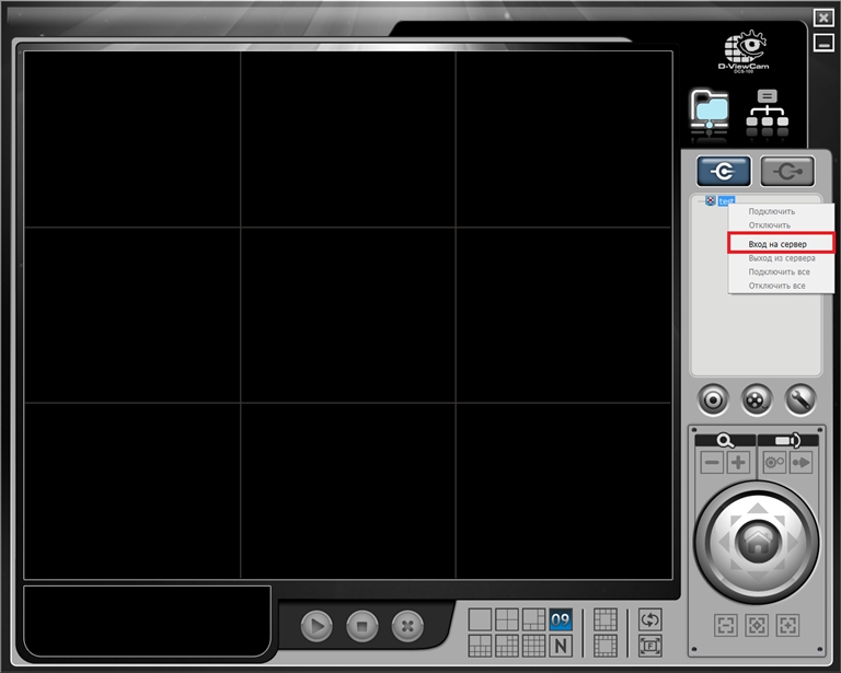

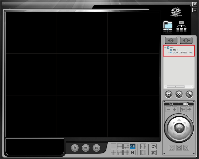

Шаг 7. В правом окне будут отображены доступные сервера. Для подключения к серверу нажмите ПКМ по строке с его названием и выберите Вход на сервер.

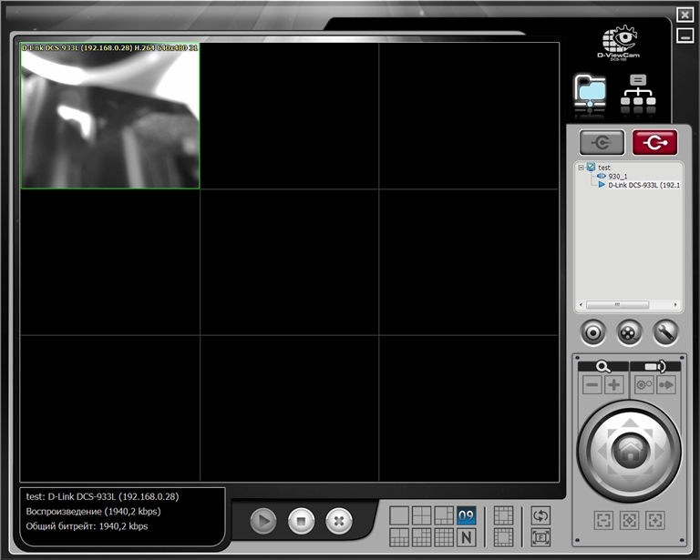

После входа на сервер появится список доступных камер.

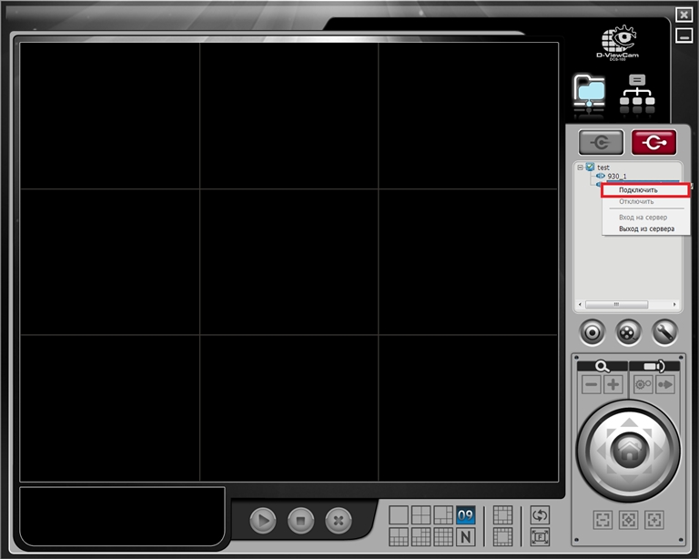

Шаг 8. Для подключения к камере нажмите ПКМ по строке с ее названием и выберите Подключить.
Примечание: в один момент времени можно просматривать только один канал. Это связано с ограничением бесплатной версии D-ViewCam (DCS-100).
