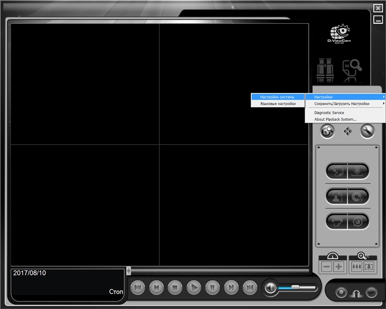

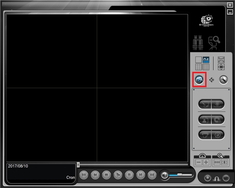

Шаг 1. Нажмите Пуск, далее D-Link D-ViewCam и запустите Playback System.

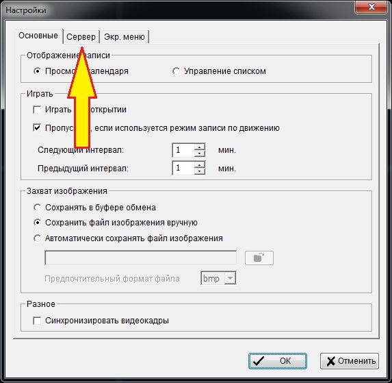

Шаг 2. После запуска программы нажмите Основные настройки, далее Настройки и Настройки системы.

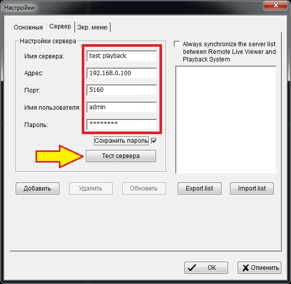

Шаг 3. Перейдите на вкладку Сервер.
Шаг 4. В настройках сервера введите следующую информацию:
Имя сервера – произвольное имя сервера;
Адрес – IP адрес компьютера, на котором запущен сервер D-ViewCam;
Порт – порт для подключения к службе удаленного воспроизведения, которая запущена в Main Console (по умолчанию порт 5160);
Имя пользователя – имя администратора в Main Console;
Пароль – пароль администратора в Main Console;
Сохранить пароль – после активации данной функции при подключении к серверу не будет запрашиваться пароль администратора от Main Console.

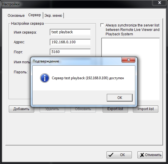

Для проверки доступности сервера нажмите кнопку Тест сервера.
Если все настройки были выполнены корректно, то появится сообщение о том, что сервер доступен.

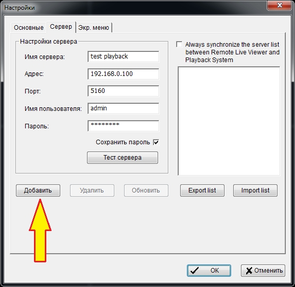

Шаг 5. Для добавления сервера в список доступных, нажмите кнопку Добавить.

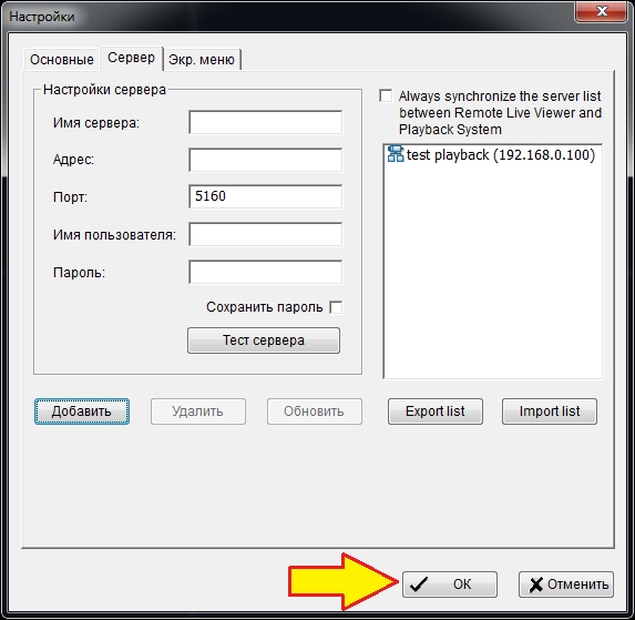

Шаг 6. Нажмите кнопку OK, чтобы сохранить настройки.

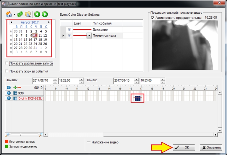

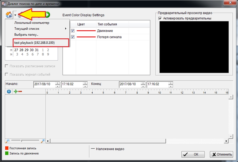

Шаг 7. Нажмите Диалог поиска по дате и времени.
Шаг 8. Нажмите кнопку Сайт удаленного сервера и из списка выберите требуемый сервер.
Шаг 9. Выберите необходимую дату и временной диапазон для просмотра выбранной камеры, после чего нажмите кнопку OK.

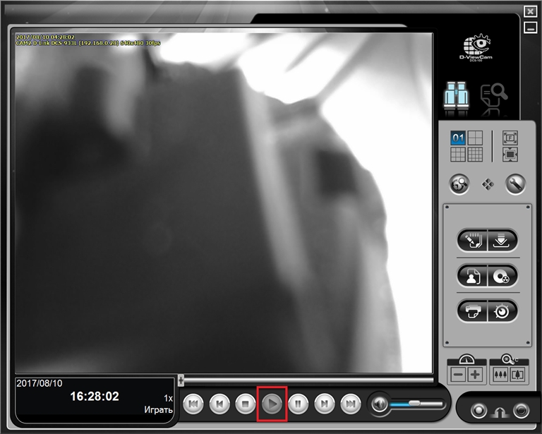

Примечание: в один момент времени можно просматривать только один канал. Это связано с ограничением бесплатной версии D-ViewCam (DCS-100).
Шаг 10. Нажмите кнопку Играть для запуска воспроизводимого видео.
