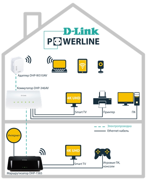

Технология PowerLine Communications, PLC - это технология передачи данных по существующей электрической проводке. Для организации PLC-сети необходимо минимум два PowerLine-устройства, одно из которых соединяется с маршрутизатором (либо само является маршрутизатором), а второе устанавливается в другом помещении в пределах одной электрической сети (точки подключения должны работать на одной фазе). При необходимости такие адаптеры можно разместить по всему дому. Главное условие – наличие в помещении розетки 220 В. Более подробно с рекомендациями по установке и использованию PowerLine-оборудования можно ознакомиться здесь.
Ключевые преимущества оборудования PowerLine:
  • нет необходимости прокладывать дополнительные сетевые кабели – для подключения используется существующая электропроводка;
  • простое и быстрое подключение Plug-and-Play («подключи и работай») – достаточно просто подключить PowerLine-адаптеры к электрическим розеткам, соединить их Ethernet-кабелями с маршрутизатором и подключаемым устройством и простым нажатием кнопки Simple Connect установить PowerLine-соединение;
  • мобильность решения – при необходимости вы легко сможете организовать подключение в новом месте, просто подключив адаптер к другой розетке;
  • более надежная и стабильная передача данных по сравнению с беспроводными технологиями – стены, бетонные перекрытия и другие физические препятствия не влияют на качество связи.
В линейку PowerLine-оборудования D-Link входят:
  • беспроводные PowerLine-маршрутизаторы, на базе которых можно развернуть современную домашнюю или офисную сеть с доступом в Интернет;
  • PowerLine-коммутаторы для расширения существующей PowerLine-сети;
  • PowerLine-адаптеры, которые легко превращают любую электрическую розетку в точку подключения для новых сетевых устройств.
