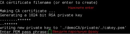

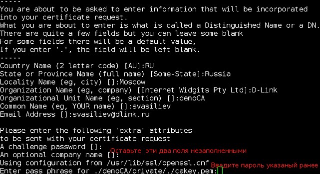

test@svasiliev:~/cert$ sh CA.sh -newca
Сделайте так, как указано на скриншоте ниже:
Теперь ответьте на максимум вопросов, пример показан ниже на скриншоте:
Создание самоподписанного сертификата CA demoCA/cacert.pem и секретного ключа demoCA/private/cakey.pem завершено. В дальнейшем сертификат и ключ понадобятся для подписи сертификатов, а CA сертификат будет импортирован в удаленные устройства или компьютеры без секретного ключа.

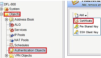

Зайдите в Objects → Authentication Objects, нажмите кнопку Add, из выпадающего меню выберите Certificate.

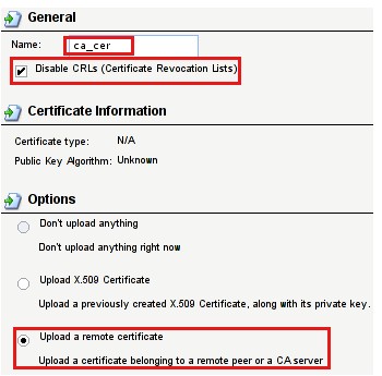

Заполните поля следующим образом:
- Поставьте галочку напротив Disable CRLs (Certificate Revocation Lists)
- Name: CA_cert
- Отметьте Upload a certificate belonging to a remote peer or a CA server
- Нажмите ОК.

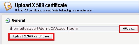

Укажите путь до cacert.pem сертификата и нажмите Upload X.509 certificate.

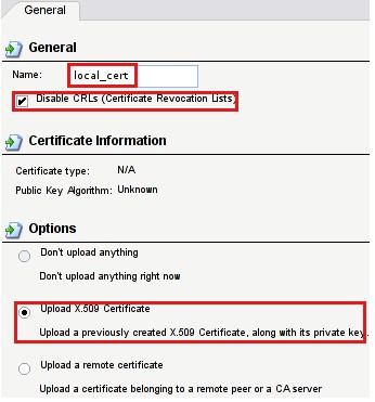

Нажмите кнопку Add, из открывшегося меню выберите Certificate.
- Name: local_cert
- Отметьте Upload a previously created X.509 Certificate, along with its private key
- Нажмите ОК

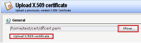

Укажите путь до сертификата dflcert.pem и нажмите Upload X.509 certificate.

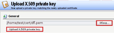

Укажите путь до секретного ключа dfl.pem и нажмите Upload private key.
