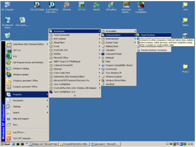

Start -> Programs -> Accessories -> Communications -> HyperTerminal (см. рис. 2).
Рис. 2. Запуск программы HyperTerminal

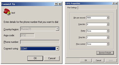

Далее, указываем Com порт, к которому подключен консольный кабель и выставляем следующие значения соединения: см. рис. 4.
Рис. 4. Выбор Com порта и задание параметров соединения.

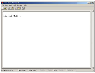

Если все правильно было сделано, то после нажатия на кнопку OK появится следующее окно:
Рис. 5. Окно HyperTerminal при установленном соединении.
