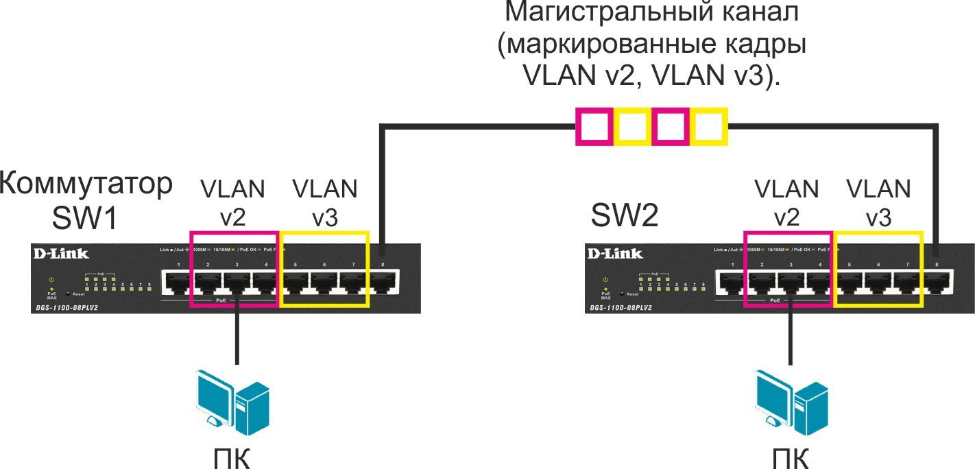

Организовать VLAN для изоляции трафика между отделами организации, используя стандарт 802.1Q.
Для решения поставленной задачи необходимо создать виртуальные сети на каждом коммутаторе, используя функцию 802.1Q VLAN и подключить к ним рабочие станции. Организовать магистральный канал между коммутаторами. Управление коммутатором может осуществляться через любой его порт.

Рис. 1 Схема сети.

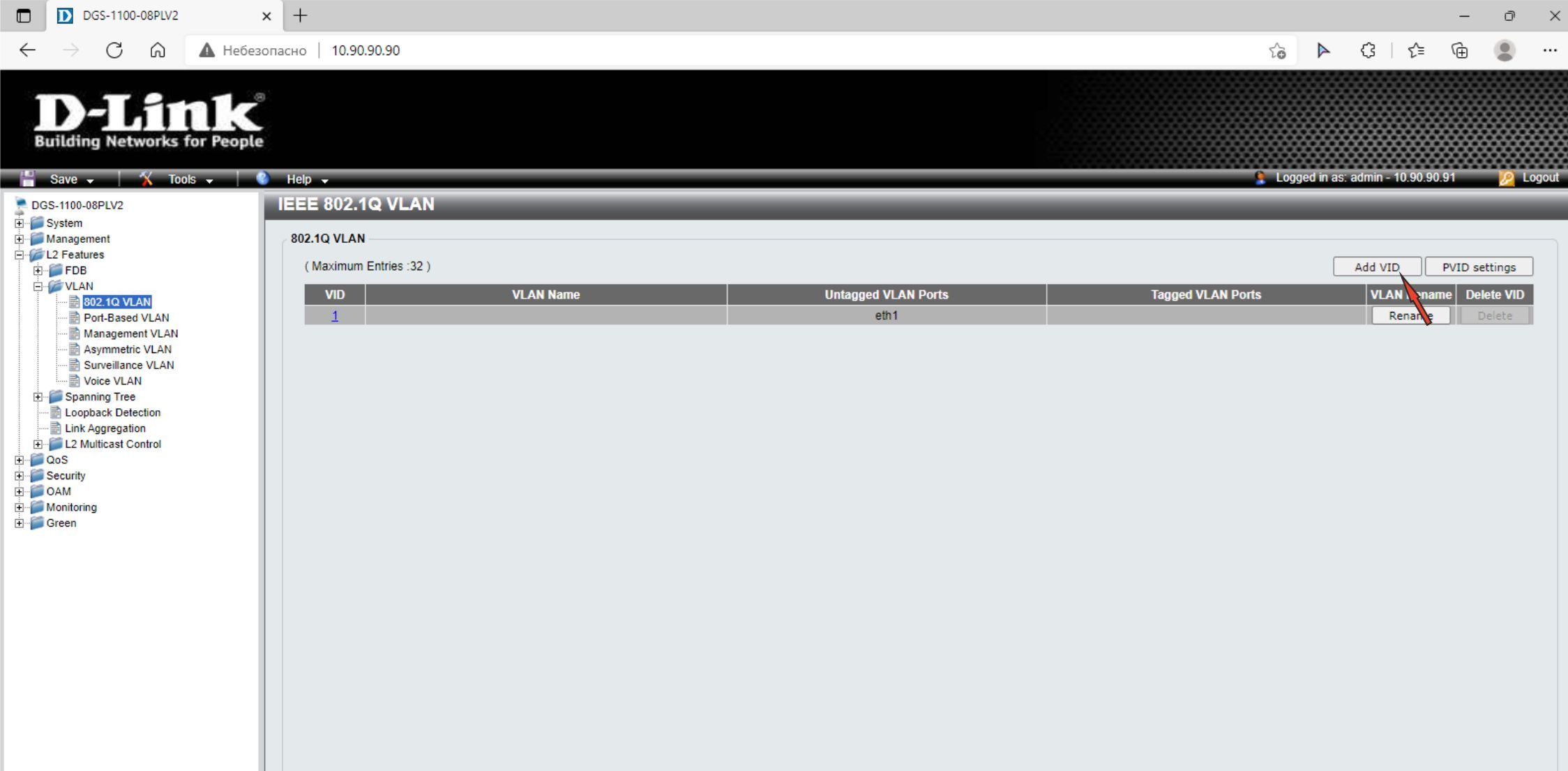

1. Подключитесь к Web-интерфейсу коммутатора.
| Примечание IP-адрес компьютера, с которого осуществляется вход в Web-интерфейс, должен принадлежать той же подсети, что и IP-адрес интерфейса управления коммутатором. По умолчанию IP-адрес управления коммутатором – 10.90.90.90/8. |
2. В поле Password введите пароль (по умолчанию – admin).
| Примечание Пароль чувствителен к регистру. |

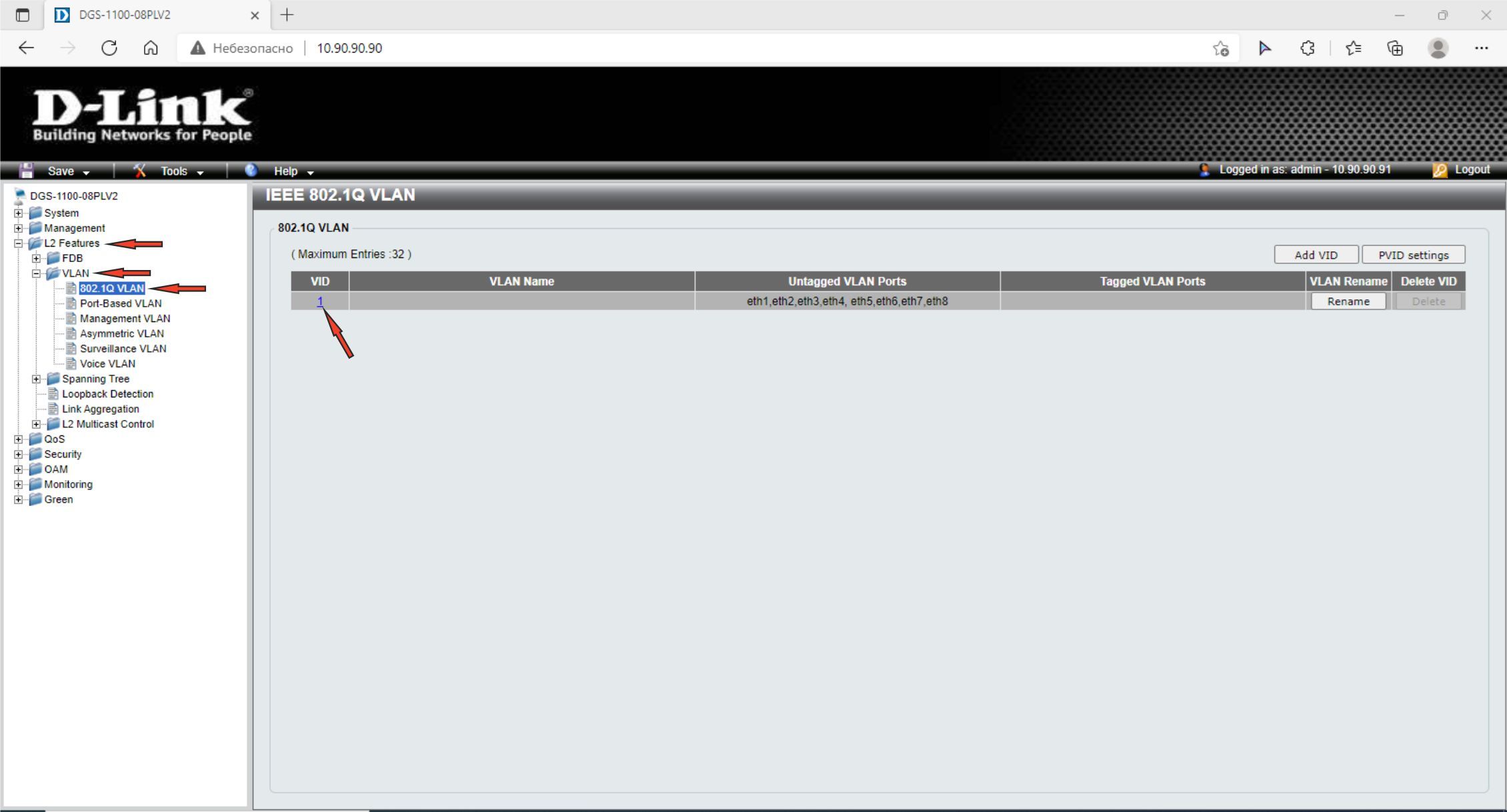

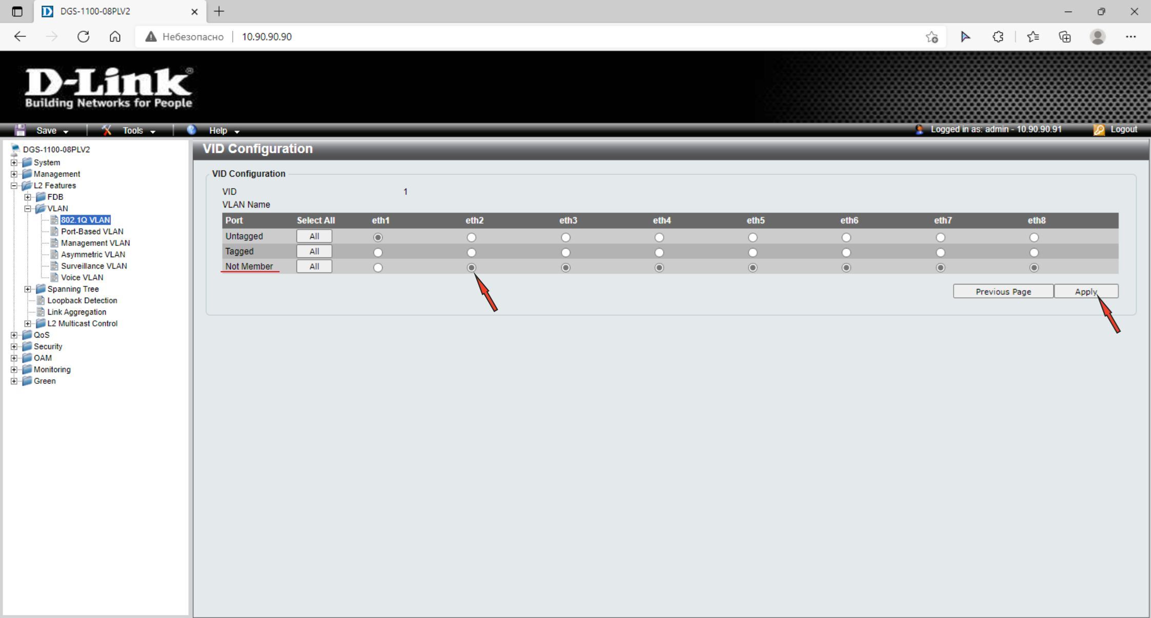

3. Удалите соответствующие порты из VLAN 1 (VLAN по умолчанию) перед созданием новых VLAN. Для этого в меню слева выберите L2 Features –> VLAN –> 802.1Q VLAN. В правой части нажмите на 1 в столбце VID.
В открывшемся окне удалите из VLAN 1 порты, которые будут использоваться в создаваемых VLAN. В строке Not Member отметьте соответствующие радиокнопки. Нажмите Apply.
| Внимание На данном шаге не удаляйте порт, через который осуществляется управление коммутатором из VLAN 1. Поместить порт управления в нужную VLAN можно будет после ее создания. Если вы удалили все порты из VLAN 1 и потеряли доступ к управлению коммутатором, выполните сброс к заводским настройкам по умолчанию. |

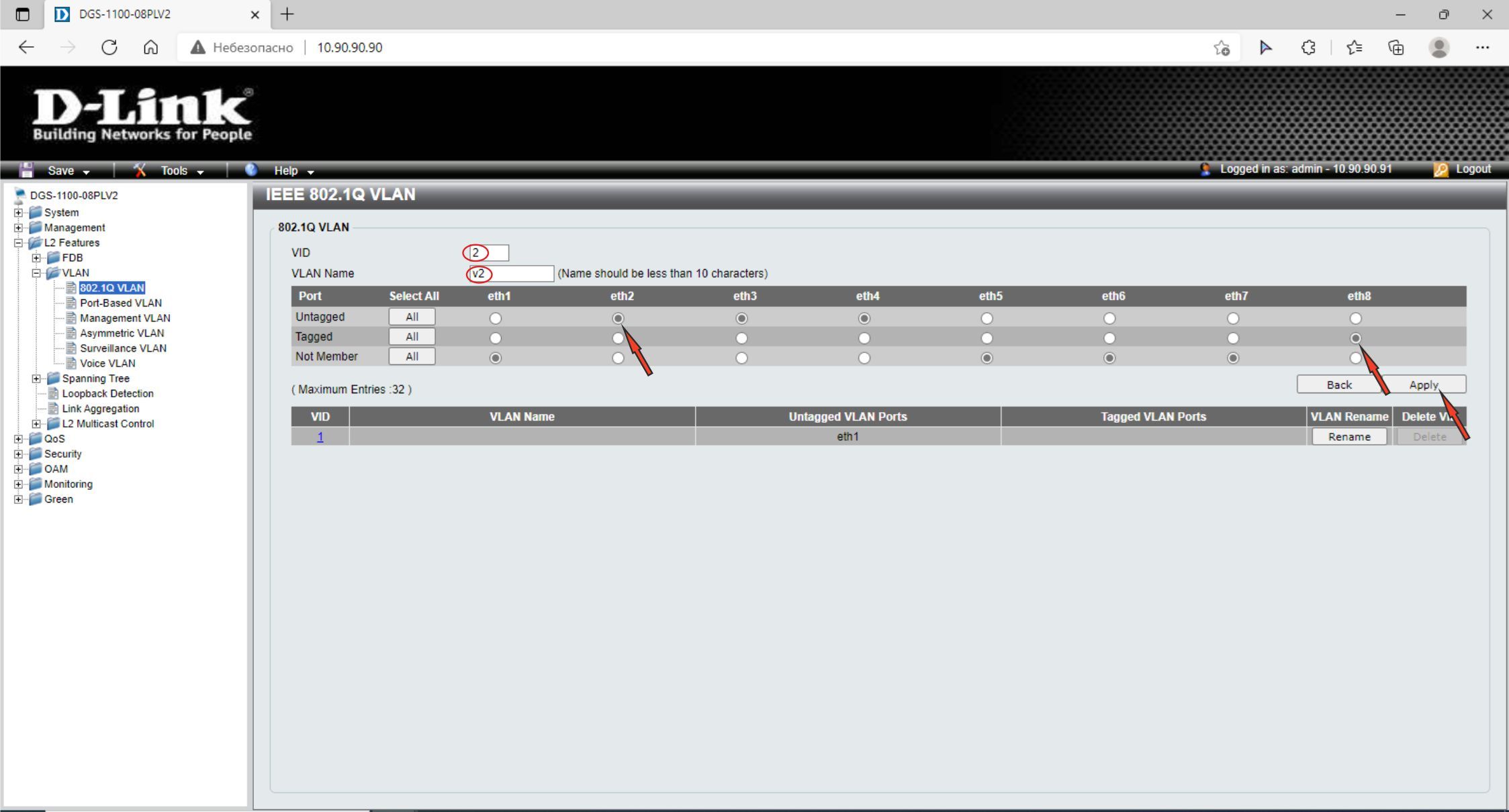

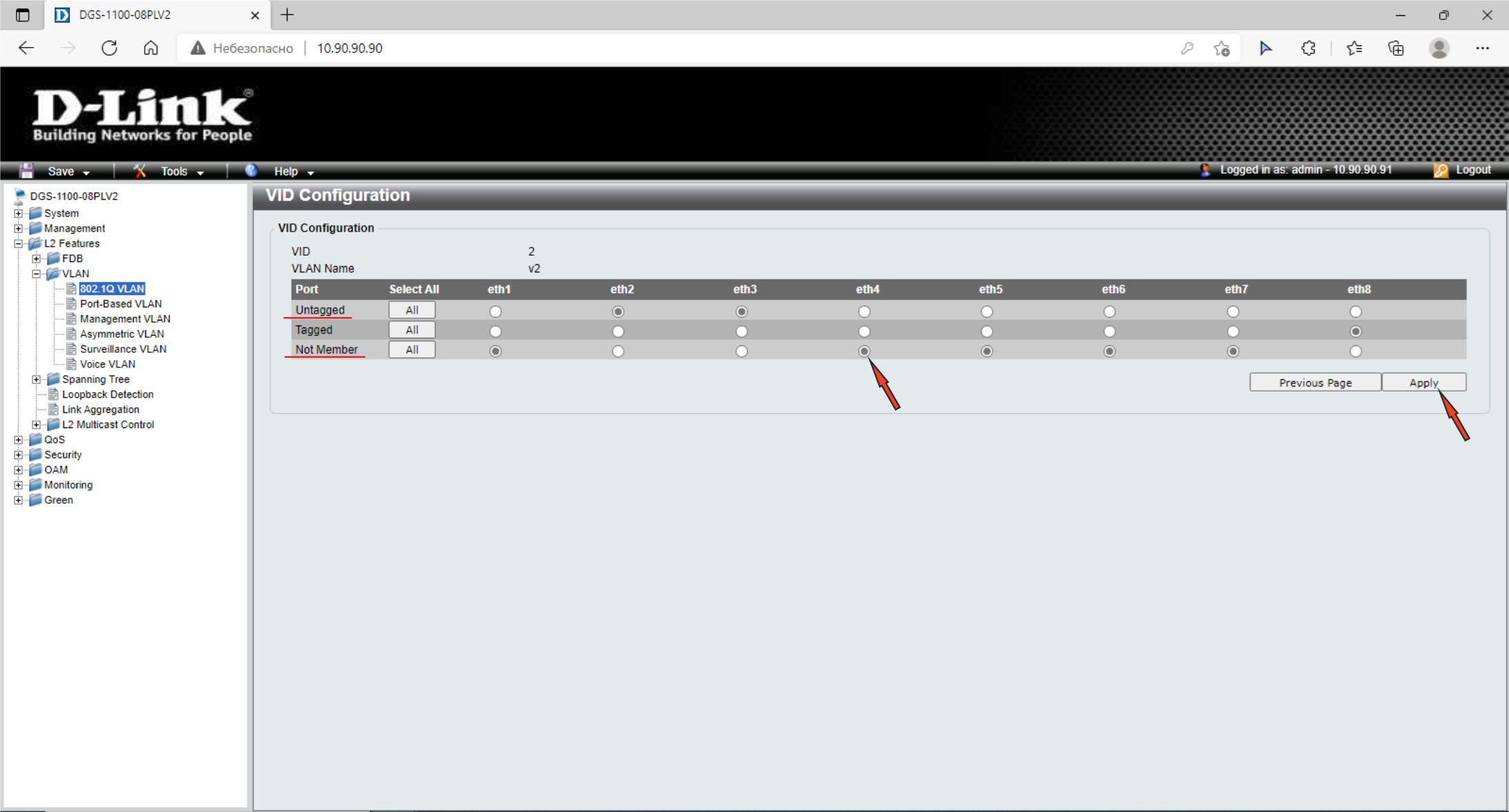

4. Создайте необходимые VLAN. Для этого нажмите Add VID.
В открывшемся окне в поле VID введите номер VLAN. В поле VLAN Name введите название этой VLAN. Отметьте порты, которые являются немаркированными членами VLAN, как Untagged. Отметьте порты, которые являются маркированными членами VLAN, как Tagged. Нажмите Apply.

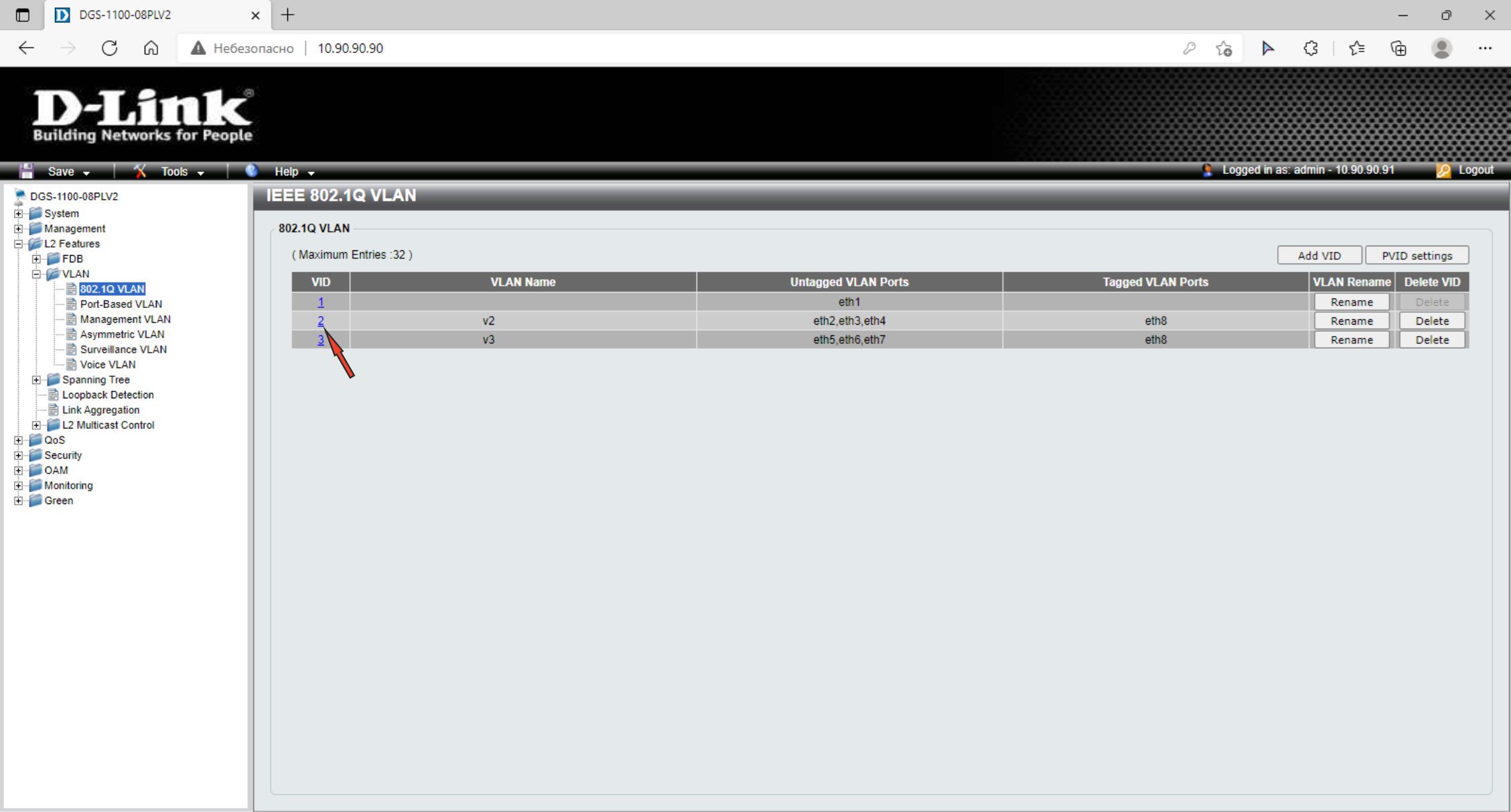

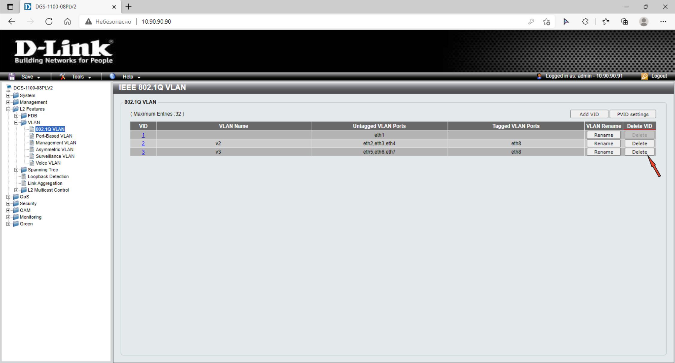

В итоге должны быть следующие настройки VLAN:

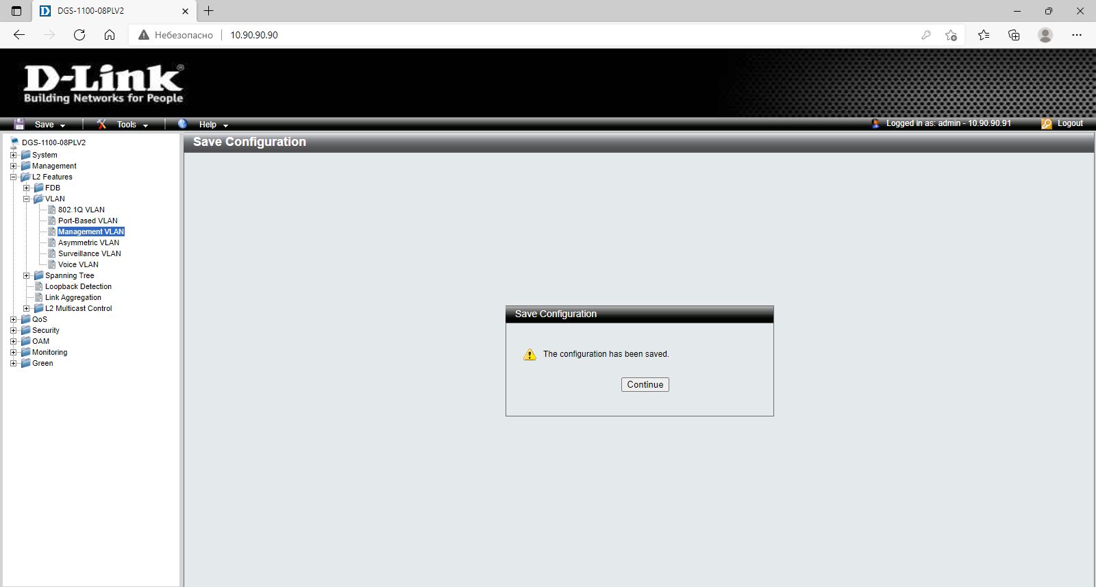

5. Сохраните настройки коммутатора, нажав в левом верхнем углу Save –> Save Configuration, а в рабочей области справа – Apply.
6. Соедините между собой магистральные порты коммутаторов, подключите рабочие станции.

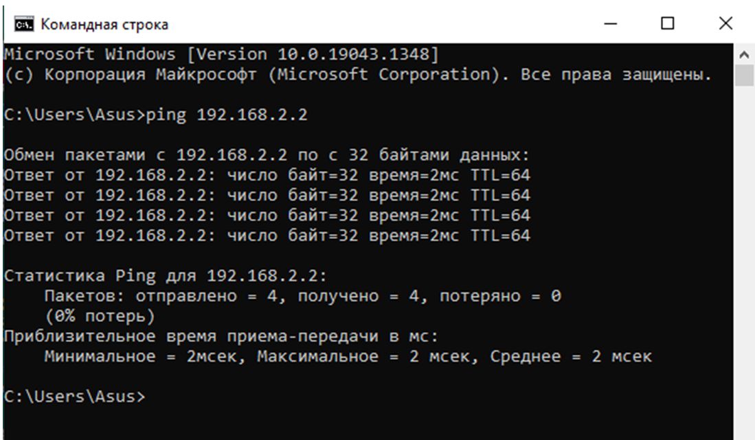

7. Проверьте работу сети с помощью команды ping. С любой рабочей станции, находящейся в подсети VLAN v2, проверьте доступность другой рабочей станции из этой подсети. При правильной настройке 802.1Q VLAN пакеты должны передаваться.

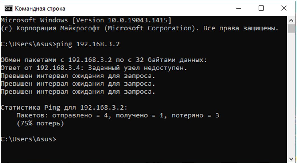

На любой рабочей станции, находящейся в подсети VLAN v2, настройте уникальный IP-адрес из подсети VLAN v3 и проверьте доступность с этой станции, любой рабочей станции из подсети в VLAN v3. При правильной настройке 802.1Q VLAN пакеты передаваться не будут.
При возникновении ошибок проверьте выполненные настройки.
8. Чтобы удалить порт из VLAN v2 и сделать его членом VLAN v3, перейдите на страницу L2 Features –> VLAN –> 802.1Q VLAN.
В столбце VID нажмите 2 и на открывшейся странице измените назначение с Untagged на Not Member, отметив соответствующую радиокнопку для необходимого порта. Нажмите Apply.
Откройте VLAN v3 и назначьте порт в данную VLAN. Для этого измените назначение с Not Member на Untagged соответствующей радиокнопкой. Подтвердите изменения, нажав на Apply.

9. Чтобы удалить VLAN, перейдите на страницу L2 Features –> VLAN –> 802.1Q VLAN и нажмите Delete в столбце Delete VID, напротив номера VLAN, которую необходимо удалить.
