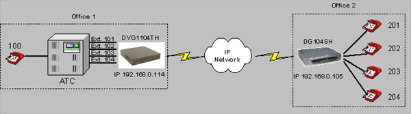

Организовать "прозрачный проброс" (hot-line) между удаленными абонентами на основе оборудования D-Link: DVG1104TH и DG104SH без использования гейткипера.
Диаграмма тестовой сети: два офиса (Office 1 и Office 2) находятся в разных городах и соединены между собой IP сетью. Абоненту с номером "100", находящемуся в Office1, необходимо позвонить абоненту с номером "201", находящемуся в Office 2. Абонент с номером "100", набирает на своем телефоне "101" (Ext. АТС, подключенный к 1-му порту DVG1104TH) и автоматически попадает на абонента с номером "201" подключенного к 1-му порту DG104SH. Для того, чтобы позвонить абоненту с номером 202, абонент с номером "100" набирает на своем телефоне "102" (Ext. АТС, подключенный ко 2-му порту DVG1104TH) и автоматически попадает на абонента с номером "202" подключенного ко 2-му порту DG104SH. И так далее.
В случае если абонент с номером "203" хочет позвонить абоненту с номером "100", он набирает префикс выхода на DG104SH (например, 9) и внутренний номер абонента "100".
Схема сети

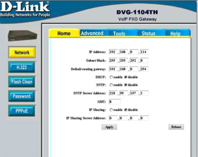

1.1 Настройка IP адреса устройства.
Для этого, следует зайти через WEB интерфейс на вкладку HOME->Network. Задать IP адрес устройству.
ПРИМЕЧАНИЕ: компьютер, с которого будет производиться настройка и шлюз должны иметь IP адреса, принадлежащие одной подсети.
Для тестовой схемы использовались IP адреса, принадлежащие одной подсети, в реальной схеме Вы должны указать IP адреса, предоставленные Вашим администратором сети или провайдером.

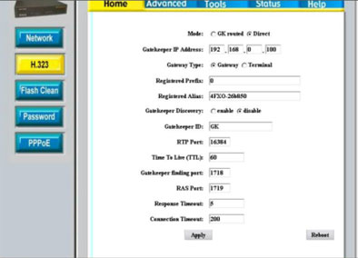

1.2 Настройка параметров протокола Н.323
Для этого, следует зайти через WEB интерфейс на вкладку HOME->H.323
Далее выбрать режим работы Mode - Direct, гейткипер отключен.

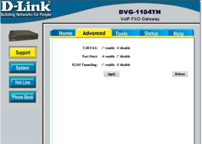

1.3 Настройка Fast Start
Для этого, Следует зайти через WEB интерфейс на вкладку Advanced->Support, выбрать Fast Start enabled. Остальные параметры - отключить.

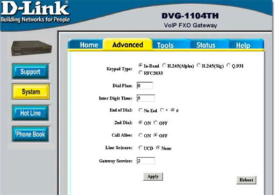

1.3.1 Настройка Gateway Service
Для этого, следует зайти через WEB интерфейс на вкладку Advanced->System.
Существует 4 режима работы: 0-Dial in service, 1-Direct in service, 2-HotLine/LineToLine, 3-Transient service.
Параметр Gateway Service следует установить 2 (режим Hot Line/Line To Line)

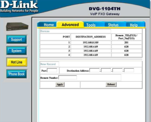

1.4 Настройка режима Hot-line
Для этого, следует зайти через WEB интерфейс на вкладку Advanced->Hot Line.
В таблице адресации следует указать, направление звонков, пришедших на тот или иной порт. Т.е. звонок, пришедший на порт 1 DVG1104TH, попадает на DG104SH (IP-192.168.0.105) на порт, с номером 201.
Вы видите пример для настройки одного порта, аналогично настраиваются и другие порты. В приведенном примере они просто не используются.

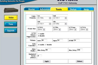

1.5 Настройка кодеков, при помощи которых будут работать устройства
Для этого, следует зайти через WEB интерфейс на вкладку Tools ->Voice.
В данном примере приоритетный кодек для первого порта - G.729a, для второго G.723.1, третьего - G.723.1, четвертого - G.729а. остальные параметры остаются заданными по умолчанию.

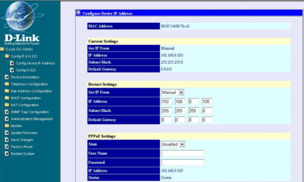

2.1 Настройка IP адреса устройства
Для этого, следует зайти через WEB интерфейс на вкладку Config IP & H.323 ->Config Device IP Address
В данном примере DG104SH имеет адрес 192.168.0.105. PPPoE отключен.

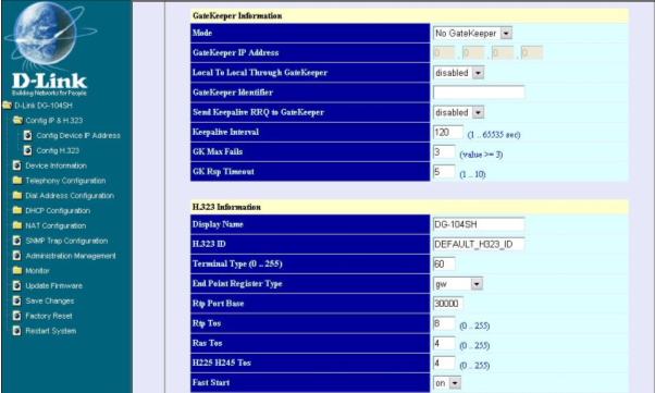

2.2 Настройка параметров протокола Н.323
Для этого, следует зайти через WEB интерфейс на вкладку Config IP & H.323 ->Config Н.323
В данном примере гейткипер не используется, его следует отключить - No Gatekeeper. Обратите внимание, режим Fast Start включен.

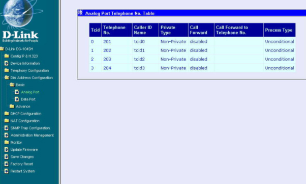

2.2 Настройка таблицы адресации
Для этого, следует зайти через WEB интерфейс на вкладку Dial Address Configuration -> Basic ->Analog Port
В данном примере порт 1 DG104SH с Tcid0 имеет номер телефона 201, порт 2 с Tcid1 имеет номер телефона 202 и так далее в зависимости от Ваших настроек.
Здесь Tcid - это жесткая привязка к физическим портам устройства, т.е. Tcid0-1-ый порт, Tcid1- 2-ой порт, Tcid2- 3-ий порт, Tcid3- 4-ый порт.

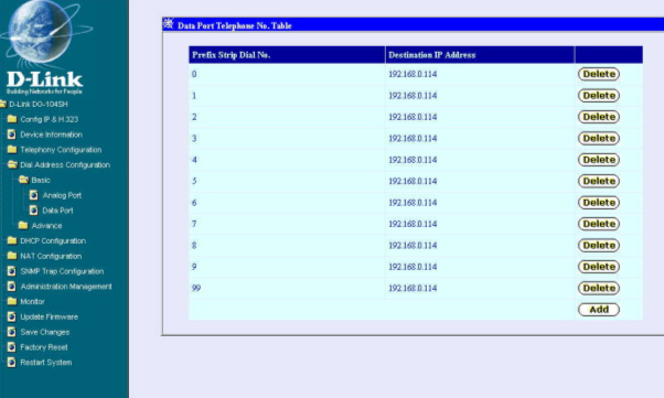

Далее, следует зайти через WEB интерфейс на вкладку Dial Address Configuration -> Basic ->Data Port
Здесь указывается префикс, набрав который, пользователь будет направляться по IP адресу, соответствующему этому префиксу (IP адрес шлюза с противоположной стороны).
ПРИМЕЧАНИЕ: при настройке через WEB интерфейс, IP адрес, соответствующий префиксу, автоматически прописывается для всех других префиксов. Для того чтобы настроить различные IP адреса для различных префиксов, следует производить настройку данных параметров через терминал.
При настройке префикса через терминал дополнительно можно задать номер PLAR.
PLAR- номер, который будет автоматически набран при поднятии трубки.
PLAR задается командами:
atpm req
set tcid {номер tcid} dial_in plar {набираемый номер}
Например:
set tcid 0 dial_in plar 100

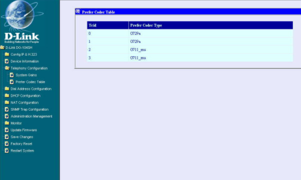

2.3 Выбор кодеков
Вкладка Telephony Configuration -> Prefer Codec Table
Здесь указывается, какой порт, с каким кодеком будет работать. В рассматриваемом примере 1-ый и 2-ой порты работают с кодеком G729a, а 3-ий и 4-ый - с кодеком G711_mu
