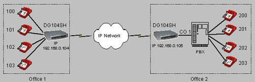

Задача: Обеспечить голосовую связь между удаленными офисами на основе оборудования D-Link: DG104SH. В данном примере DG104SH подключен к одной из СО линий на АТС.
Диаграмма тестовой сети: два офиса (Office 1 и Office 2) находятся в разных городах и соединены между собой IP сетью. Абоненту с номером "100", находящемуся в Office 1, необходимо позвонить абоненту с номером "201", находящемуся в Office 2. Абонент с номером "100", набирает на своем телефоне префикс выхода на DG104SH (IP 192.168.0.105), например 9 и номер, присвоенный tcid на DG104SH (IP 192.168.0.105) подключенного к СО 1, например "300", далее номер внутреннего абонента - "201". В случае если абоненту с номером "203" необходимо позвонить абоненту с номером "100", он набирает префикс выхода на CO 1, например 8 (в зависимости от настроек Вашей АТС), префикс выхода на DG104SH (IP 192.168.0.104), например 9 и внутренний номер абонента - "100".
Схема сети

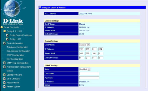

1.1 Настройка IP адреса устройства
Для этого, следует зайти через WEB интерфейс на вкладку Config IP & H.323 ->Config Device IP Address
Примечание: для тестовой схемы использовались IP адреса, принадлежащие одной подсети, в реальной схеме Вы должны указать IP адреса, предоставленные Вашим администратором сети или провайдером.
В данном примере DG104SH имеет адрес 192.168.0.104 (Office 1). Шлюз с противоположной стороны имеет IP адрес 192.168.0.105 (Office 2). PPPoE- отключен.

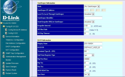

1.2 Настройка параметров протокола Н.323
Для этого, следует зайти через WEB интерфейс на вкладку Config IP & H.323 ->Config Н.323
В данном примере гейткипер не используется, его следует отключить - No Gatekeeper. Обратите внимание, режим Fast Start включен.
