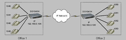

Обеспечить голосовую связь между центральным (Office 1) и удаленным (Office 2) офисами на основе оборудования D-Link: DG104SH.
Диаграмма тестовой сети: абоненту с номером "1040", находящемуся в Office 1, необходимо позвонить абоненту с номером "1050", находящемуся в Office 2. Абонент с номером "1040", набирает на своем телефоне префикс выхода на DG104SH (IP 192.168.0.105) например, 9 и внутренний номер абонента -"1050".
В случае если абоненту с номером "1053" необходимо позвонить абоненту с номером "1040", он набирает префикс выхода на DG104 SH (IP 192.168.0.104) например, 8 и внутренний номер абонента-"1040".
Схема сети

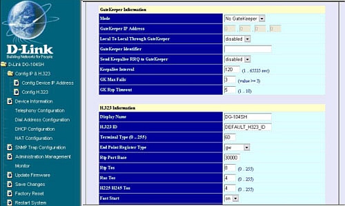

1.2 Настройка параметров протокола Н.323
Для этого, следует зайти через WEB интерфейс на вкладку Config IP & H.323 ->Config Н.323
В данном примере гейткипер не используется, его следует отключить - No Gatekeeper. Обратите внимание, режим Fast Start включен.

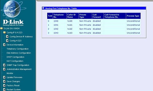

1.3 Настройка таблицы адресации
Для этого, следует зайти через WEB интерфейс на вкладку Dial Address Configuration -> Basic ->Analog Port
В данном примере порт 1 DG104SH (IP 192.168.0.104) с Tcid0 имеет номер телефона 1040, порт 2 с Tcid1 имеет номер телефона 1041 и так далее в зависимости от Ваших настроек.
Здесь Tcid - это жесткая привязка к физическим портам устройства, т.е. Tcid0-1-ый порт, Tcid1- 2-ой порт, Tcid2- 3-ий порт, Tcid3- 4-ый порт.

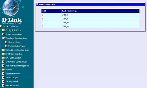

1.4 Выбор кодеков
Вкладка Telephony Configuration -> Prefer Codec Table
Здесь указывается, какой порт, с каким кодеком будет работать. В рассматриваемом примере 1-ый и 2-ой порты работают с кодеком G711_a, а 3-ий и 4-ый - с кодеком G711_mu
