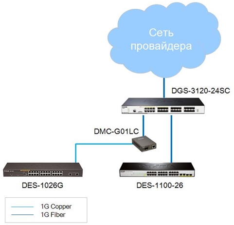

Рассмотрим пример  построения доступа на базе двух коммутаторов D-Link  DES-1026G и DES-1100-26, подключенных по оптике к коммутатору DGS-3120-24SC, который выступает в роли коммутатора уровня агрегации:
  1. DES-1026G подключен к DGS-3120-24SC с помощью медиаконвертора DMC-G01LC и двух оптических трансиверов DEM-302S-LX
  2. DES-1100-26 подключен к DGS-3120-24SC с помощью двух оптических трасиверов DEM-302S-LX
Схема применения:

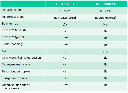

Таблица сравнения решений1:
Вывод: Решение на базе коммутаторов DES-1100-26 оптимально по цене и функционалу для сетей с небольшим количеством абонентов и невысокими требо-ваниями  по функционалу, а также является альтернативой для неуправляемых коммутаторов при построении или модернизации  сети.
1При расчёте цены решения использовались данные прайс-листа за Август 2013г.
2В комплект решения на базе коммутатора DES-1026G входит: коммутатор DES-1026G, медиаконвертор DMC-G01LC и два оптических трансивера DEM-302S-LX. В комплект решения на базе коммутатора DES-1100-26 входит: коммутатор DES-1100-26  и два оптических трансивера DEM-302S-LX
3IGMP Snooping таблица ограничена 32 записями и предназначена для VoD услуг и не предназначена для предоставления полноценного сервиса IPTV(Цифровое телевидение).
