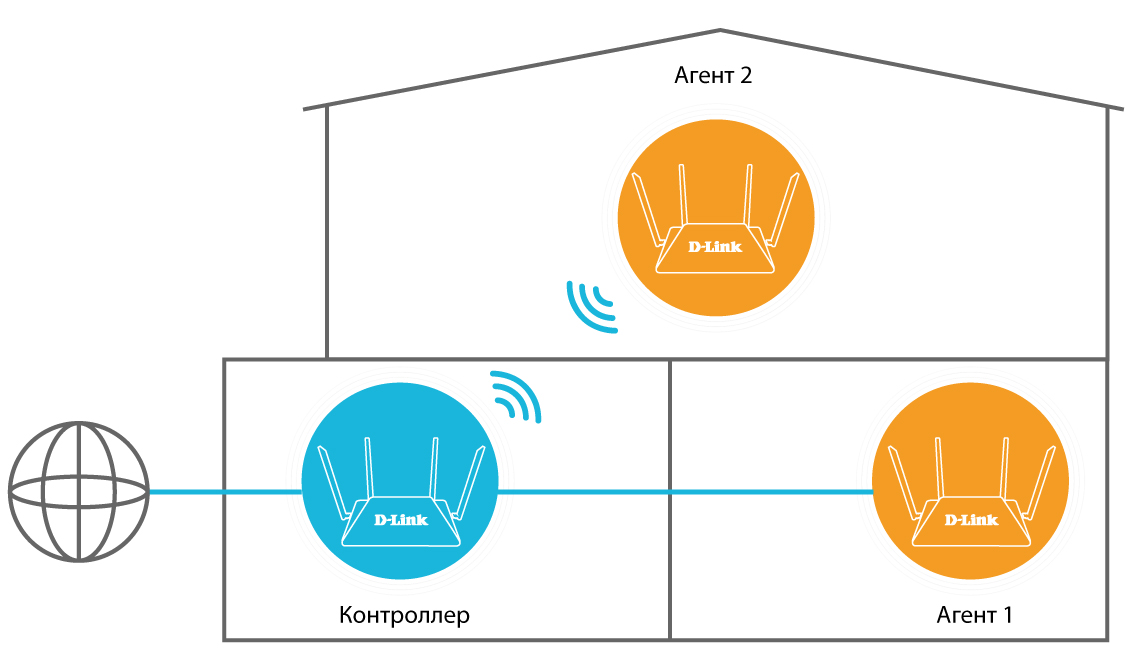

Для организации Mesh-сети необходимо два и более маршрутизатора D-Link c поддержкой EasyMesh. Один из них подключается к интернету и выполняет функции контроллера, а остальные подключаются к нему по Wi-Fi или кабелю Ethernet, расширяют беспроводное покрытие и выполняют функции агентов.
Контроллер – обеспечивает централизованную настройку агентов, контролирует клиентский роуминг и определяет оптимальный маршрут для передачи данных между агентами.
Агенты – служат точками доступа Wi-Fi для клиентских устройств, собирают информацию о качестве связи клиентов и выполняют команды контроллера.

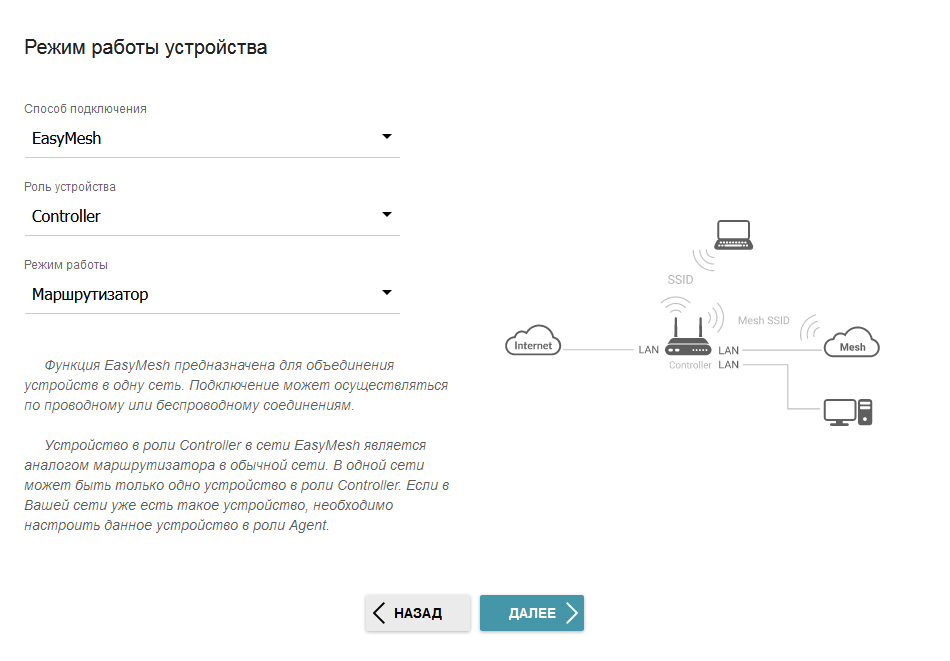

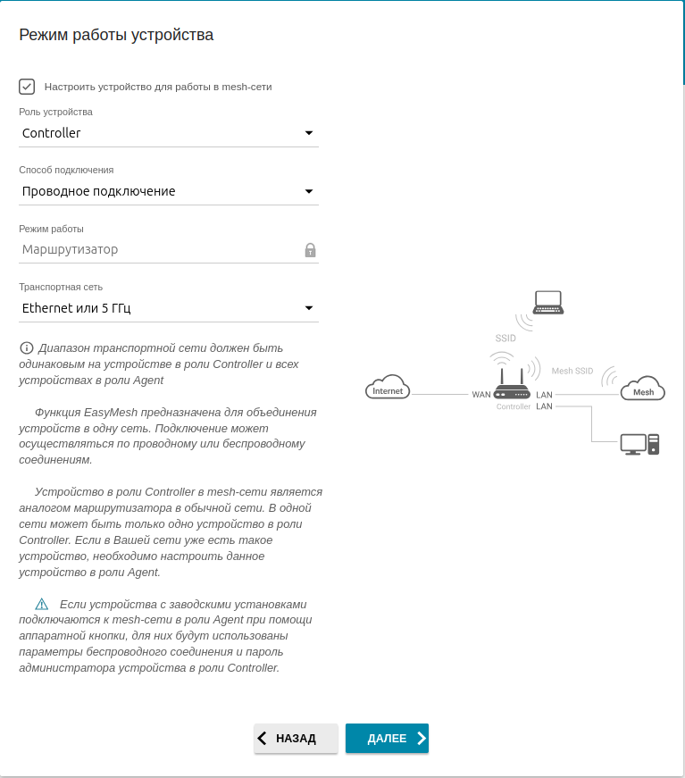

Откройте Web-интерфейс и запустите мастер настройки. На странице Режим работы устройства выберите способ подключения EasyMesh.
Далее задайте параметры:
- Способ подключения – EasyMesh
- Роль устройства – Controller
- Режим работы – Маршрутизатор
Нажмите Далее и следуйте пошаговым инструкциям мастера до полного завершения настройки.

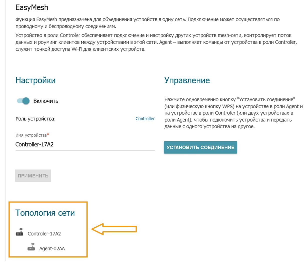

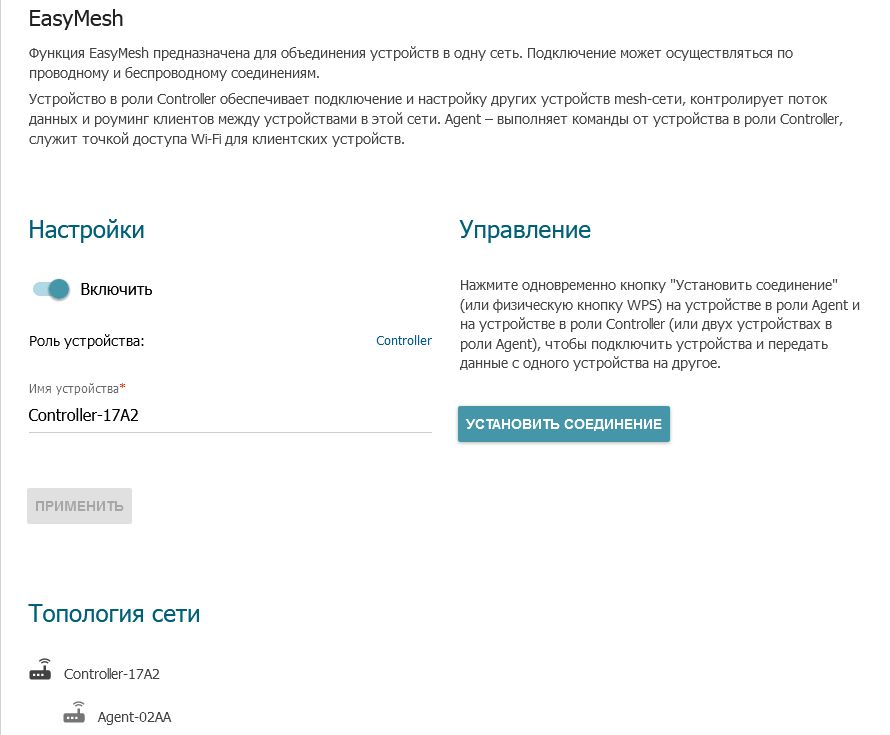

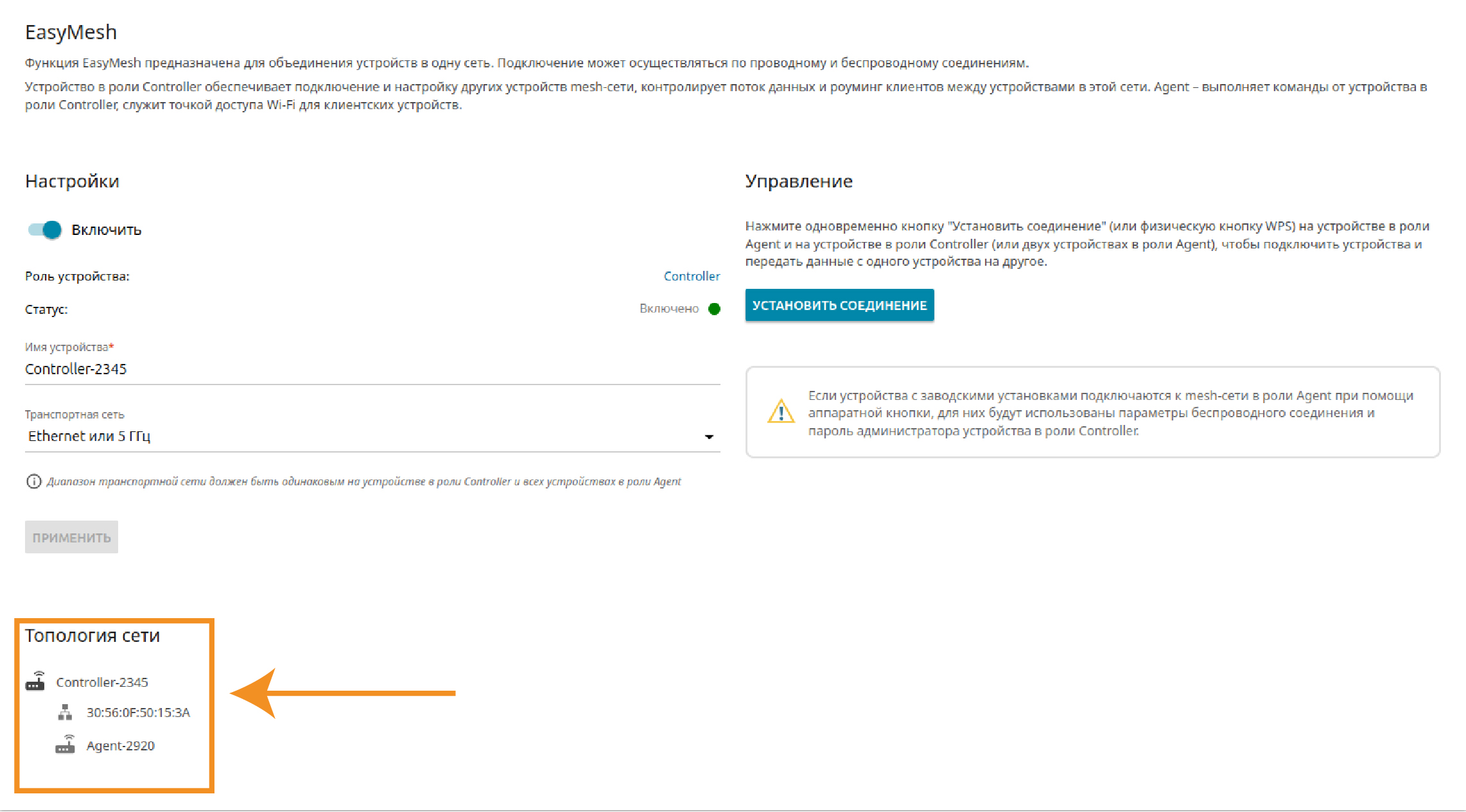

Убедитесь, что подключение прошло успешно. Для этого проверьте информацию о подключенных агентах на странице EasyMesh в Web-интерфейсе контроллера.

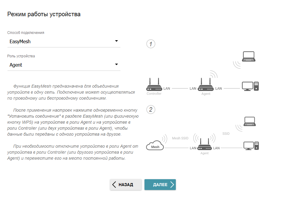

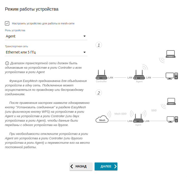

Откройте Web-интерфейс устройства, которое будет агентом, и запустите мастер настройки.
В списке Роль устройства выберите Agent.
После применения настроек подключите устройство-агент к LAN-порту контроллера с помощью Ethernet-кабеля. Через 2 – 4 минуты можно отключить его от контроллера и перенести на место работы.

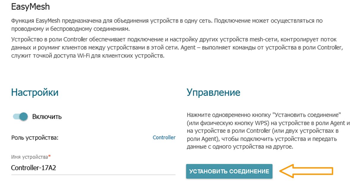

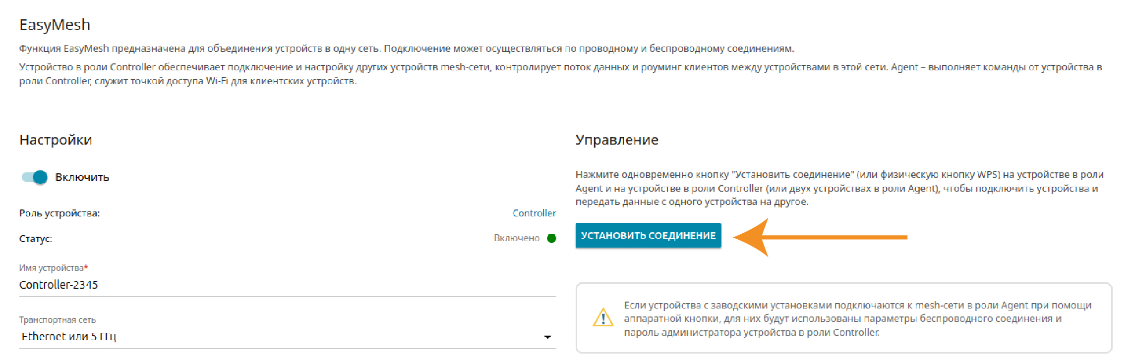

Перейдите на страницу EasyMesh агента и нажмите кнопку Установить соединение.
Далее откройте Web-интерфейс контроллера и на странице EasyMesh нажмите ту же самую кнопку. На каждом из устройств должен замигать индикатор WPS. После того как индикатор перестанет мигать, подождите 2 – 4 минуты, чтобы агент получил от контроллера все необходимые настройки.
Важно! Не пытайтесь нажать кнопку Установить соединение более чем на двух устройствах одновременно.
На этом настройка Mesh-сети завершена.
