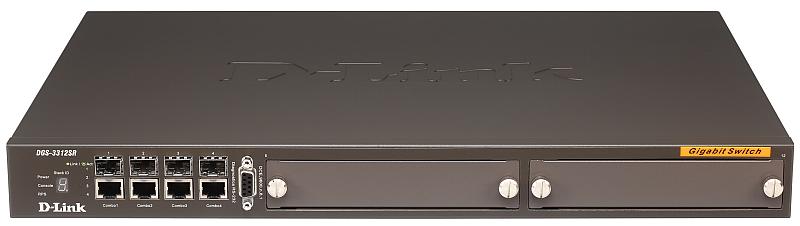

D-Link DGS-3312SR – мощный, функционально богатый коммутатор 3-го уровня, предоставляющий сетевому администратору гибкость в использовании его либо в качестве агрегирующего устройства стека (Master Switch), либо автономного модульного устройства, поддерживающего медные и оптические порты Gigabit Ethernet. DGS-3312SR является гибким, надежным и масштабируемым решением для сетей рабочих групп и сетей масштаба предприятия. Он обеспечивает выделенные 2 Гбит/с каналы связи между устройствами стека, объединенными по типу «звезда», возможность установки резервного источника питания, модульную архитектуру и расширенные функции управления.
Модульная архитектура
DGS-3312SR имеет 4 порта 10/100/1000BASE-T, 4 комбо-порта GBIC и 2 открытых слота расширения. Слоты расширения позволяют гибко изменить конфигурацию коммутатора для использования его как мастера-коммутатора или как центрального коммутатора небольшой сети. Слоты поддерживают установку следующих модулей:
  • DEM-540 – 4-портовый стекирующий модуль. Этот модуль позволяет объединить в стек до 4 стековых коммутаторов D-Link DES-3226S. Установив в слоты расширения два модуля DEM-540, можно объединить в стек до 8 стековых коммутаторов.
  • DEM-340MG – 4-портовых GBIC модуль. Этот модуль имеет 4 слота SFP для установки 4 трансиверов Gigabit Ethernet, поддерживающих оптические кабели с разными длинами волн.
  • DEM-340T – 4-портовых модуль Gigabit Ethernet на витой паре. Этот модуль имеет 4 порта 10/100/1000BASE-T.

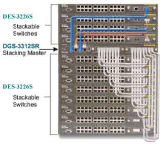

Стек из 12 коммутаторов DES-3226S, подключенных к мастер - коммутатору DGS-3312SR. 8 DES-3226S подключены к DGS-3312SR через свои порты для стекирования. 4 DES-3226S подключены к мастеру-коммутатору через порты Gigabit Ethernet.

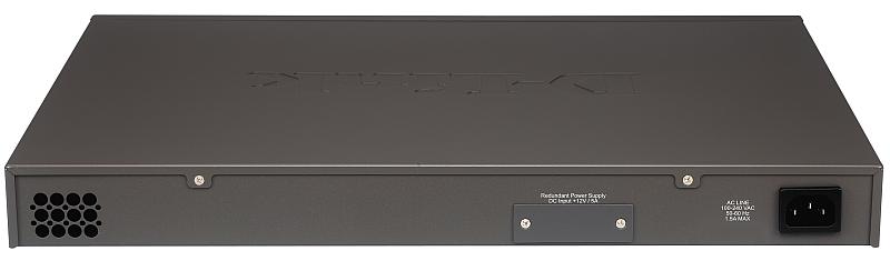

DGS-3312SR/A
Вид сзади
