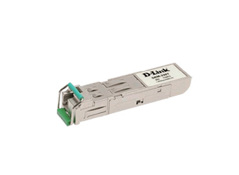

Двунаправленные гигабитные SFP-трансиверы DEM-330T/330R и DEM-331T/331R для оптического кабеля – это трансиверы, разработанные для установки в порты SFP (Small Form-Factor Pluggable) сетевых устройств с целью приема и передачи данных по оптоволоконным кабелям. Эти трансиверы выполнены в компактном корпусе и обеспечивают высокоскоростную и надежную передачу данных на дальние расстояния, а также гибкость в установке, необходимую в современных оптоволоконных сетях.
Идеальное решение для применения на дальних расстояниях
Трансиверы DEM-330T/330R и DEM-331T/331R могут использоваться для соединения между собой коммутаторов, серверов и оптических модулей в сетях учебных учреждений или сетях MAN (Metropolitan Area Network). Обеспечивая передачу данных по оптоволоконному кабелю на расстояниях до 10 км (DEM-330T/330R), 20 км (DEM-331T/20 и DEM-331R/20) или 40 км (DEM-331T/331R), эти трансиверы обеспечивают работу с минимальным искажением сигнала и без потери производительности на протяженных оптических каналах связи.
Надежная передача данных
Трансиверы DEM-330T/330R и DEM-331T/331R обеспечивают прием и передачу данных по одному волокну, используя две разные длины волн. Эти трансиверы используются в паре. На одном конце трансивер использует одну длину волны для передачи и вторую длину волны - для приема данных. На обратном конце другой трансивер работает наоборот.
Соответствие стандартам
Трансиверы DEM-330T/330R и DEM-331T/331R используют стандартный симплексный разъем (LC-коннектор) для подключения оптоволоконного кабеля. Они соответствуют промышленным стандартам и совместимы с гигабитными коммутаторами D-Link. Возможность замены в горячем режиме позволяет сетевым администраторам подключать и отключать трансиверы от портов SFP, не отключая при этом питания устройства, к которому производится подключение.
Прочный корпус
Трансиверы DEM-330T/330R и DEM-331T/331R помещены в металлический корпус SFP (Small Form Pluggable) для повышения надежности и долговечности устройства.
