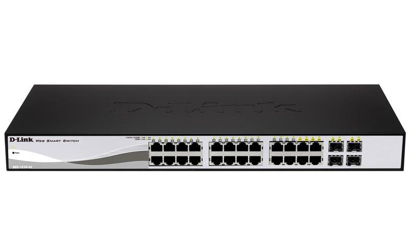

DGS-1210-24EOL EOS
| Рекомендованная замена - DGS-1210-28 |
Серия коммутаторов D-Link DGS-1210 включает в себя коммутаторы Web Smart следующего поколения с поддержкой технолгии D-Link Green. Коммутаторы данной серии объединяют в себе функции расширенного управления и безопасности, обеспечивающих лучшую производительность и масштабируемость. Расширенный функционал включает комбо-порты Gigabit, поддержку Power over Ethernet1, QoS, а также функции гибкого многофункционального управления. Поддержка Power over Ethernet1 позволяет упростить установку беспроводных точек доступа, сетевых камер, телефонов VoIP и другого сетевого оборудования. Благодаря совместимости со стандартами 802.3af и 802.3at, этот коммутатор способен обеспечить питание устройств до 30 Вт. Функции управления включают SNMP, управление на основе Web-интерфейса, утилиту SmartConsole и Compact Command Lines. Коммутаторы данной серии также поддерживают такие функции, как фильтрация ACL и D-Link Safeguard Engine. Более того, серия коммутаторов DGS-1210 поддерживает функцию Auto Voice VLAN, обеспечивая максимальный приоритет для «голосового» трафика. DGS-1210-10P выполнен в компактном 13-дюймовом корпусе, DGS-1210-16 и DGS-1210-24 – в металлическом корпусе для установки в 19-дюймовую стойку, коммутаторы оснащены инновационной пассивной системой охлаждения. DGS-1210-48 оснащен двумя бесшумными интеллектуальными вентиляторами, которые способны изменять скорость вращения в зависимости от температуры, что позволяет экономить энергию и увеличить время жизни устройства.

Коммутаторы серии DGS-1210 оснащены медными портами Gigabit Ethernet, обеспечивающим подключение по существующему кабелю категории 5 на основе витой пары. Каждый коммутатор оснащен двумя или четырьмя комбо-портами SFP для гибкого подключения по оптике к магистралям и серверам. С помощью мастера предварительных настроек, администратор может быстро сделать преднастройки на коммутаторе.

Количество портов
20 портов 10/100/1000 Мбит/с, 4 комбо-порта 10/100/1000BASE-T/SFP

DGS-1210-24 WebSmart коммутатор с 20 портами 10/100/1000Base-T + 4 комбо-портами 1000Base-T/SFP и функцией энергосбережения
