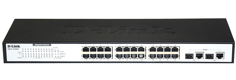

DES-1026G – неуправляемый коммутатор 10/100 Мбит/с, разработанный для повышения производительности рабочей группы, обеспечивает высокий уровень гибкости сети. Наличие 24-х портов 10/100 Мбит/с для подключения рабочих станций и двух гигабитных комбо портов для подключения серверов позволяют удовлетворить потребности в большой пропускной способности сети и снизить время отклика.
24 порта 10/100 Мбит/с для подключения рабочих станций
Коммутатор оснащен 24 портами 10/100 Мбит/с и может использоваться для подключения к сети небольшой рабочей группы. Эти порты поддерживают автосогласование скоростей 100BASE-TX и 10BASE-T и автоопределение режимов полного и полудуплекса.
2 гигабитных комбо порта
Коммутатор снабжен 2 комбо портами для подключения к серверам по витой паре или к магистральным коммутаторам с использованием волоконно-оптического кабеля. Использование существующей витой пары категории 5 в качестве среды передачи позволяет сразу же подключить серверы к портам Gigabit Ethernet, не требуя прокладки нового оптического кабеля. Данные порты поддерживают автосогласование скоростей 10/100/1000 Мбит/с и автоопределение. С помощью этих портов можно также соединить несколько коммутаторов вместе с целью увеличения количества портов, предназначенных для сетевых подключений.
Управление потоком для безопасной передачи информации
Все порты поддерживают управление потоком методом «обратного давления» и IEEE 802.3x. Эти функции позволяют избежать потери пакетов при переполнении буфера порта принимающего устройства.
Автоопределение полярности кабеля MDI/MDIX
Все порты поддерживают автоматическое определение полярности кабеля MDI/MDIX. Это исключает необходимость в использовании кроссированных кабелей или портов uplink. К любому порту можно подключить сервер, маршрутизатор или коммутатор, используя прямой кабель на основе витой пары.
Функция «Plug-and-Play»
Коммутатор с 26 портами «plug-and-play» является идеальным выбором для рабочих групп с целью повышения производительности приложений «клиент/сервер».
