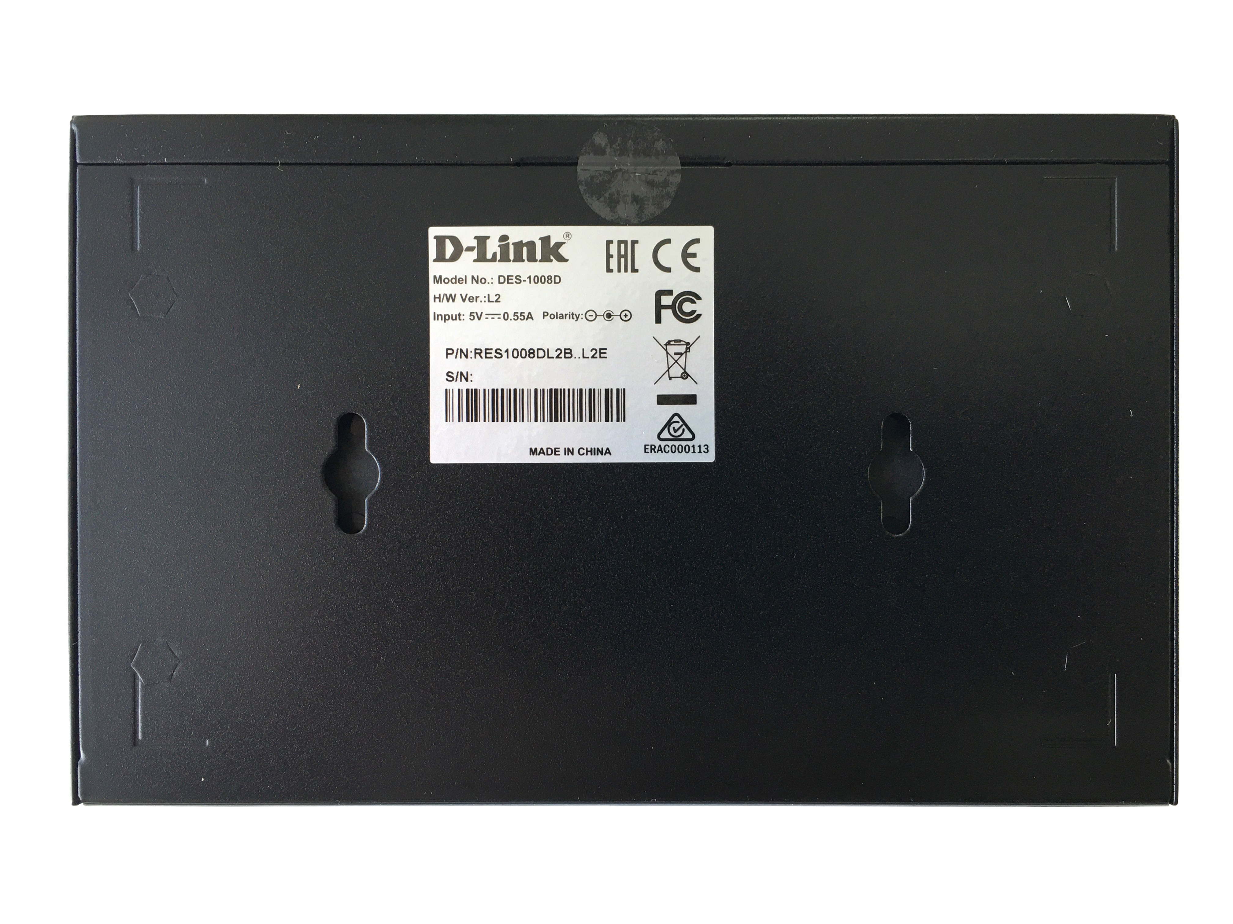

DES-1008D/L2B
Неуправляемый коммутатор с 8 портами 10/100Base-TX
DES-1008D/L2
Вид справа
Вид слева
Вид сзади
