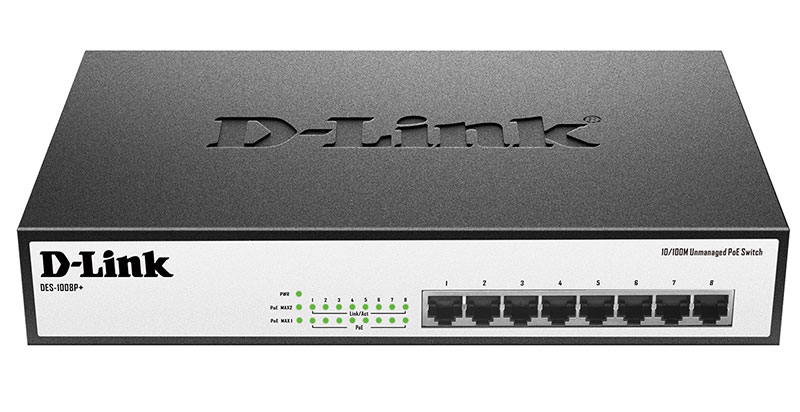

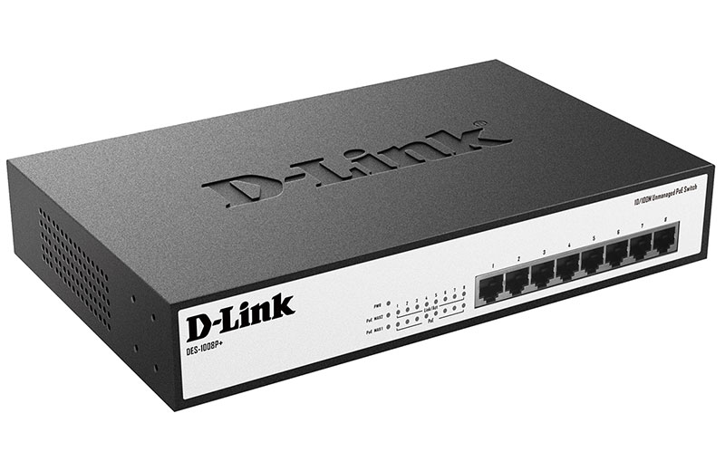

DES-1008P+EOL EOS
Неуправляемый коммутатор с 8 портами 10/100Base-TX с поддержкой PoE 802.3af/at, PoE-бюджет 140 Вт
Неуправляемый коммутатор с 8 портами с поддержкой PoE D-Link DES-1008P+ позволяет пользователям легко подключать и подавать питание через Ethernet (PoE) на такие устройства, как беспроводные точки доступа, IP-камеры или IP-телефоны, обеспечивая в то же время подключение дополнительных Ethernet-устройств, таких как компьютеры, принтеры и сетевые хранилища данных (NAS). Разработанный специально для малого бизнеса, этот компактный коммутатор с поддержкой РоЕ работает почти бесшумно, что позволяет поместить его практически в любом офисе.
Технология Power over Ethernet (PoE)
DES-1008P+ оснащен 8 портами 10/100Base-TX, которые поддерживают стандарт IEEE 802.3af/at PoE, обеспечивая подключение к сети нескольких устройств с поддержкой PoE. В режиме IEEE 802.3af каждый из восьми портов PoE может подавать питание мощностью до 15,4 Вт, а в режиме IEEE 802.3at – до 30 Вт, что позволяет пользователям подключить к DES-1008P+ устройство, совместимое со стандартом 802.3af/at. Благодаря поддержке технологии PoE можно сократить расходы на дополнительное подведение кабеля питания и размещать сетевое оборудование в любых труднодоступных местах вне зависимости от расположения электрических розеток.
Простота использования
Установка коммутатора выполняется быстро и легко, т.к. он не требует настройки. Поддержка автоматического определения полярности MDI/MDIX на всех портах исключает необходимость использования кроссовых кабелей при подключении к другому коммутатору или концентратору. Функция автосогласования на каждом порту позволяет определить скорость подключения к сетевому устройству (10 или 100 Мбит/с) и выполнить интеллектуальную настройку для получения оптимальной совместимости и производительности. При подключении устройства, совместимого со стандартом IEEE 802.3af/at, подаваемое на него питание будет автоматически регулироваться в соответствии с характеристиками устройства. DES-1008P+ также оснащен индикаторами диагностики, которые отображают статус и активность соединения, позволяя быстро обнаружить и решить проблемы, возникающие в сети. Сочетая в себе преимущества использования технологии PoE и простоту эксплуатации, данный неуправляемый коммутатор станет отличным выбором для подключения PoE-совместимых устройств к сети предприятия малого бизнеса.
Аппаратное обеспечение | |
Интерфейсы | • 8 портов 10/100Base-TX с поддержкой PoE |
Индикаторы |
• Соединение/Активность (на порт)
• Питание (на устройство)

Интерфейсы среды передачи | • Автоматическое определение MDI/MDIX на всех портах |

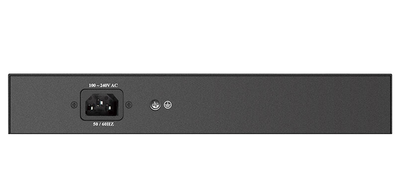

Питание |
• Адаптер питания
• Вход: 100-240 В переменного тока, 50/60 Гц
