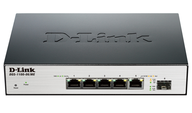

DGS-1100-06/MEEOL
Управляемый L2 коммутатор с 5 портами 10/100/1000Base-T и 1 портом 100/1000Base-X SFP
Коммутатор DGS-1100-06/ME оснащен 5 портами 10/100/1000Base-T и 1 SFP-портом. Предназначенный для развертывания сетей Metro Ethernet, данный коммутатор выполнен в надежном корпусе и поддерживает функции Multicast для предоставления IPTV-сервиса. 5 портов 10/100/1000 Мбит/с оснащены встроенной защитой от статического электричества до 6 кВ. Наличие оптического порта SFP предоставляет возможность построения сетей FTTx.

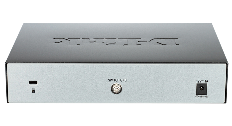

DGS-1100-06/ME/A
Вид сзади
