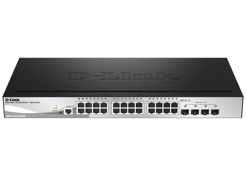

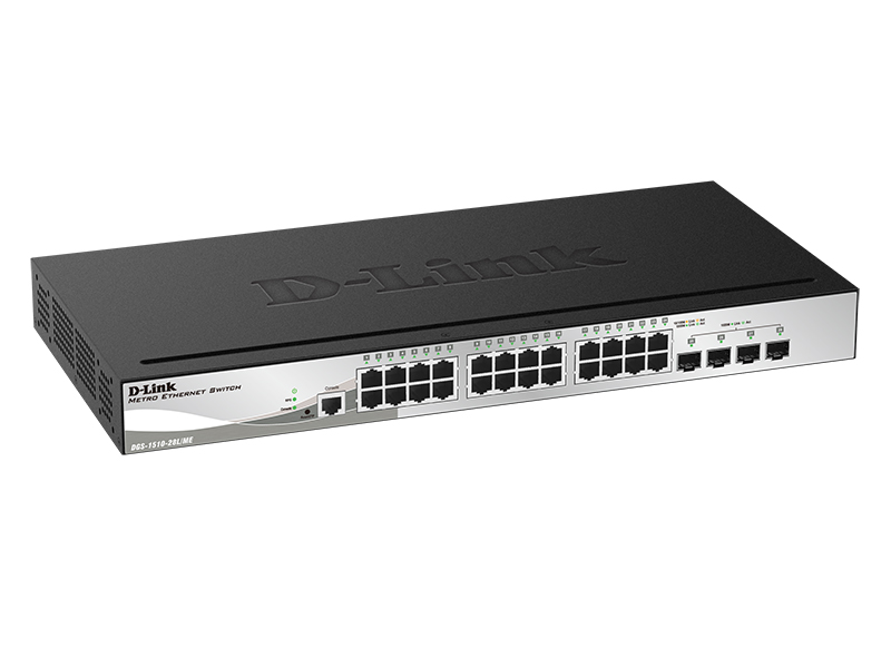

DGS-1510-28L/MEEOL EOS
Управляемый коммутатор 2 уровня с 24 портами 10/100/1000Base-T и 4 портами 1000Base-X SFP

• 24 порта 10/100/1000Base-T
• 4 порта 1000Base-X SFP
• Автоматическое определение MDI/MDIX

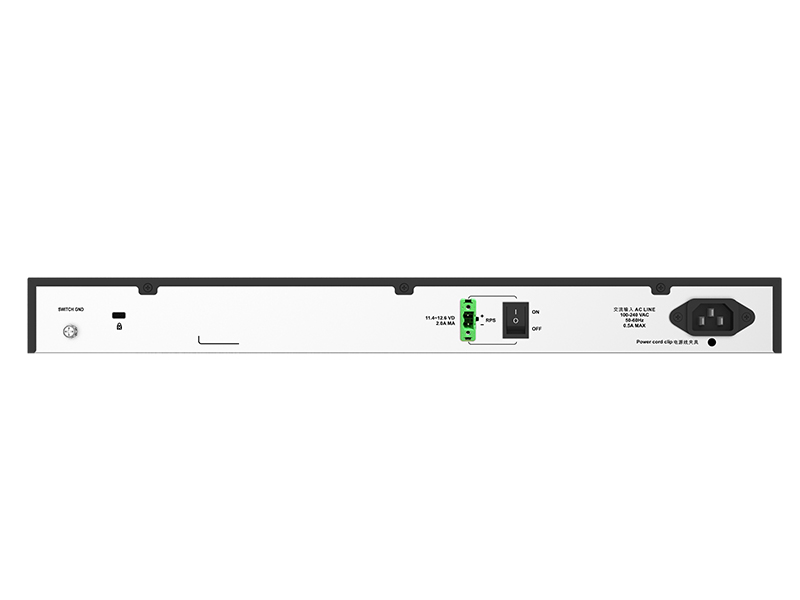

• Power (на устройство)
• Redundant Power Supply (RPS) (на устройство)
• Console (на устройство)
Консольный порт
• RJ-45
Сетевые кабели
• UTP категории 5, 5e (макс. 100 м); EIA/TIA-568 100-Ом STP (макс. 100 м)

Размеры
• 440 x 210 x 44 мм
• 2,00 кг

• От 100 до 240 В переменного тока, 50~60 Гц
Макс. потребляемая мощность
• 17,6 Вт
• 10,1 Вт/100 В
• 10,6 Вт/240 В

• Коннектор для подключения к резервному источнику питания
• Кабель питания
• Зажим для кабеля питания
