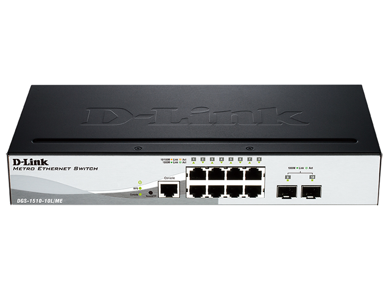

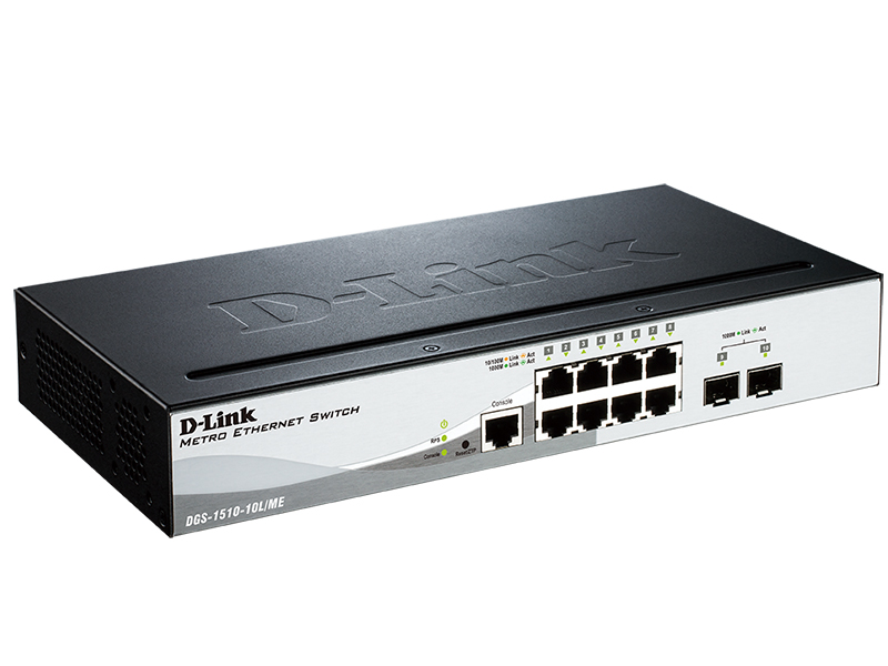

DGS-1510-10L/MEEOL EOS
Управляемый коммутатор 2 уровня с 8 портами 10/100/1000Base-Т и 2 портами 1000Base-X SFP
Коммутатор DGS-1510-10L/ME является идеальным решением для применения в сетях Metro Ethernet. Коммутатор оснащен 8 портами 10/100/1000Base-Т и 2 портами 1000Base-X SFP. Защита от статического электричества обеспечивает устойчивость к скачкам напряжения, а полный набор функций безопасности и аутентификации защищает сеть от внутренних и внешних угроз.

• 8 портов 10/100/1000Base-T
• 2 порта 1000Base-X SFP
• Автоматическое определение MDI/MDIX

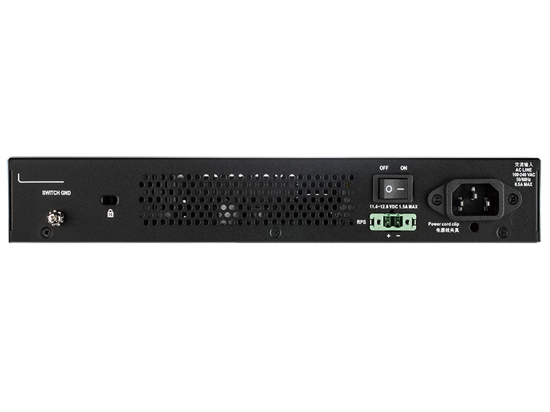

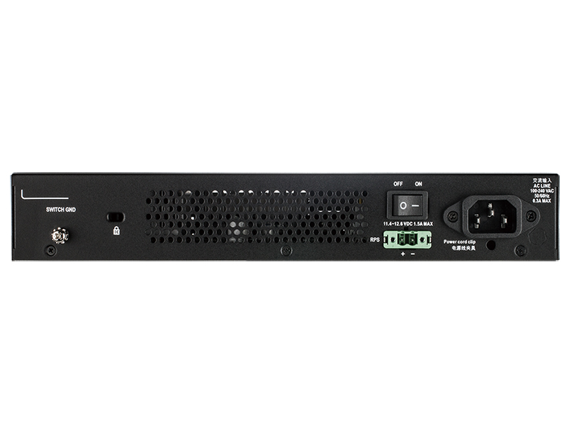

• Power (на устройство)
• Redundant Power Supply (RPS) (на устройство)
• Console (на устройство)
Консольный порт
• RJ-45

Размеры
• 280 x 140 x 44 мм
• 1,24 кг
MTBF (часы)
• 841 608
Тепловыделение
• 46,405 БТЕ/час
• От 100 до 240 В переменного тока, 50~60 Гц
Макс. потребляемая мощность
• 13,6 Вт
• 9,4 Вт/100 В
• 9,6 Вт/240 В
Система вентиляции
• Пассивная
