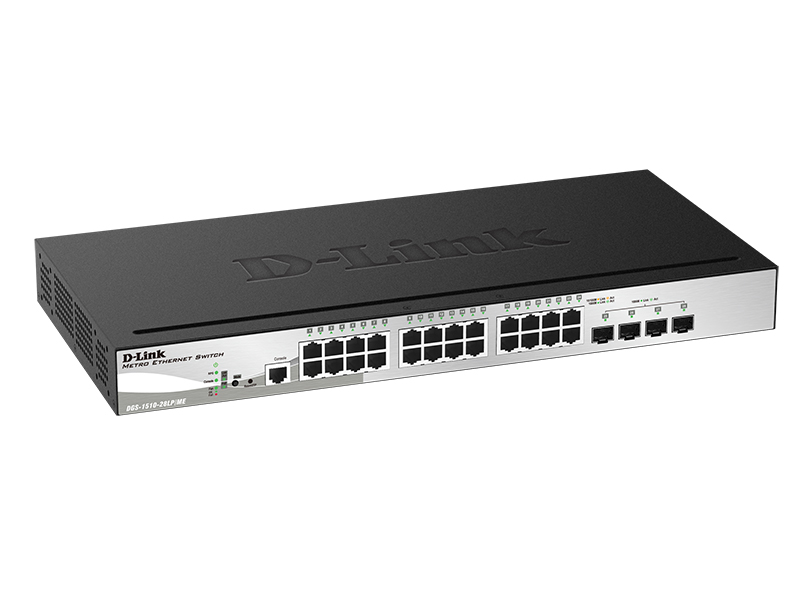

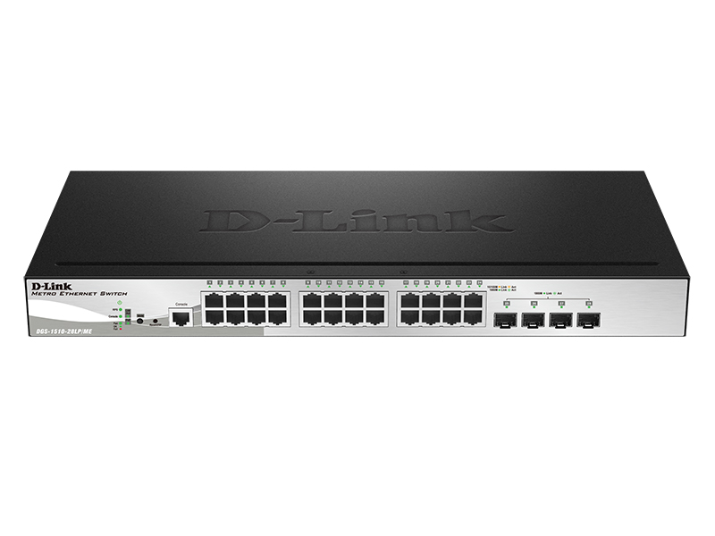

Управляемый коммутатор 2 уровня с 24 портами 10/100/1000Base-T и 4 портами 1000Base-X SFP (24 порта с поддержкой PoE 802.3af/802.3at (30 Вт), PoE-бюджет 193 Вт)

• 24 порта 10/100/1000Base-T с поддержкой PoE
• 4 порта 1000Base-X SFP
• Автоматическое определение MDI/MDIX
• Power (на устройство)

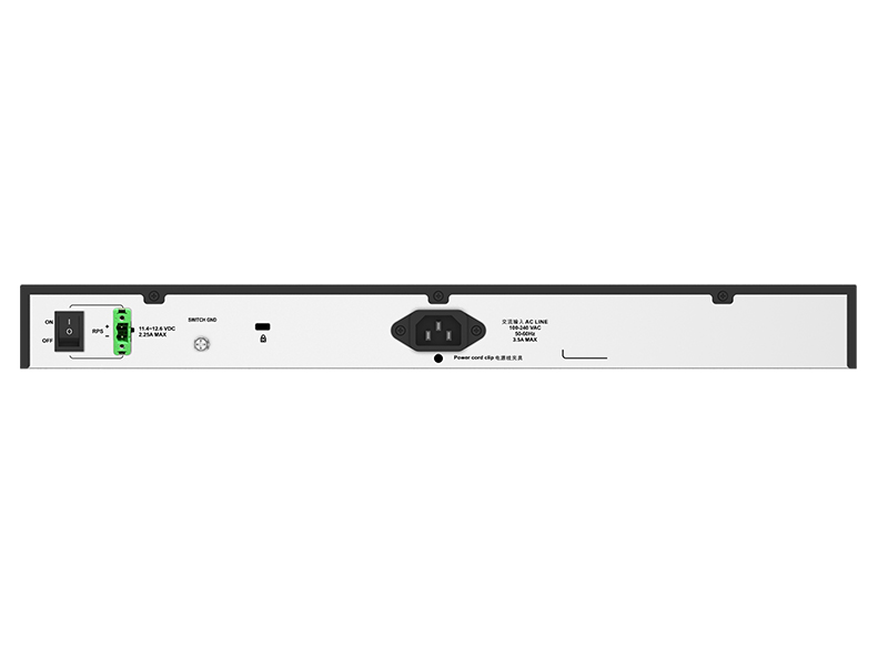

• Redundant Power Supply (RPS) (на устройство)
• Console (на устройство)
• Fan Error
Консольный порт
• RJ-45

• От 100 до 240 В переменного тока, 50~60 Гц

• Коннектор для подключения к резервному источнику питания
• Кабель питания
• Зажим для кабеля питания

1При питании коммутатора от резервного источника PoE не функционирует.
