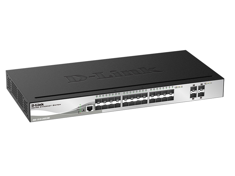

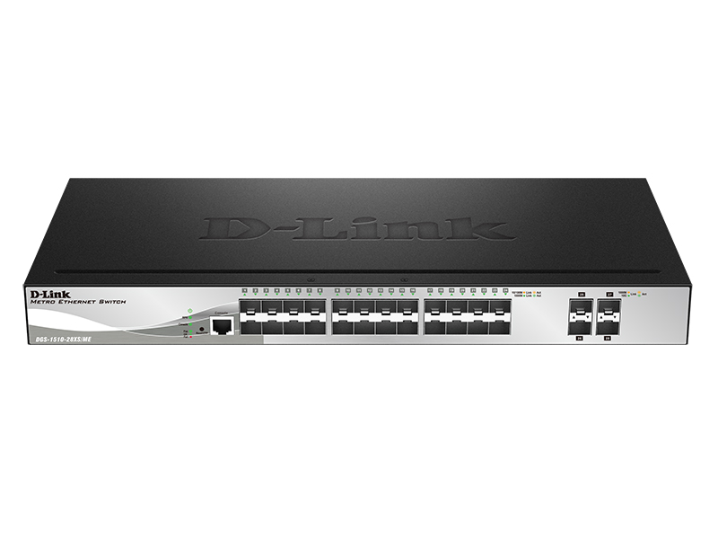

DGS-1510-28XS/MEEOL EOS
Управляемый коммутатор 2 уровня с 24 портами 1000Base-X SFP  и 4 портами 10GBase-X SFP+
	Коммутатор DGS-1510-28XS/ME является идеальным решением для применения в сетях Metro Ethernet. Коммутатор оснащен 24 портами 1000Base-X SFP и 4 портами 10GBase-X SFP+. Защита от статического электричества обеспечивает устойчивость к скачкам напряжения, а полный набор функций безопасности и аутентификации защищает сеть от внутренних и внешних угроз.

					Аппаратное обеспечение | ||
					Интерфейсы  |
					• 24 порта 1000Base-X SFP
					• 4 порта 10GBase-X SFP+
					• Автоматическое определение MDI/MDIX | |
					Индикаторы |
					• Power (на устройство)
					• Redundant Power Supply (RPS) (на устройство)
					• Console (на устройство)
						• Fan Error | |
					Консольный порт |
					• RJ-45 | |
					Сетевые кабели |
					• UTP категории 5, 5e (макс. 100 м); EIA/TIA-568 100-Ом STP (макс. 100 м) | |

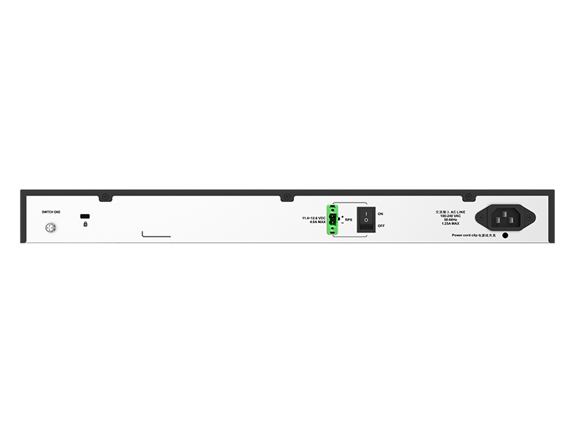

					Питание |
					• От 100 до 240 В переменного тока, 50~60 Гц | |
					Макс. потребляемая мощность |
					• 53,4 Вт  | |
					Потребляемая мощность в режиме ожидания |
					• 13,0 Вт/100 В
					• 13,5 Вт/240 В | |
					Система вентиляции |
					• 2 вентилятора с автоматической регулировкой скорости вращения | |

					• Коннектор для подключения к резервному источнику питания
					• Кабель питания
					• Зажим для кабеля питания

DGS-1510-28XS/ME Управляемый коммутатор 2 уровня с 24 портами 1000Base-X SFP и 4 портами 10GBase-X SFP+

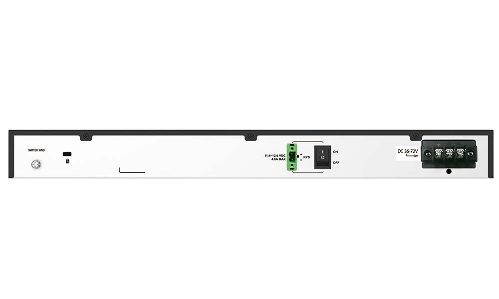

DGS-1510-28XS/ME/DC Управляемый коммутатор 2 уровня с 24 портами 1000Base-X SFP, 4 портами 10GBase-X SFP+ и блоком питания постоянного тока DC

| Резервный источник питания и кабель | |
| DPS-500A | Резервный источник питания для коммутаторов (140 Вт) |
| DPS-500DC/B | Резервный источник питания DC для коммутаторов (140 Вт) |
| DPS-CB150-2PS v.B1 | Кабель питания длиной 1,5 м для подключения резервного источника питания к коммутаторам |

* Штатный разъем RPS может использоваться только для подключения внешнего аккумулятора DC 12 В в качестве ИБП.
