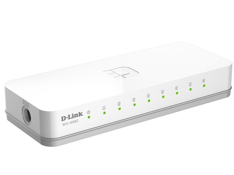

Неуправляемый коммутатор с 8 портами 10/100Base-TX
Неуправляемый коммутатор DES-1008C с 8 портами 10/100Base-TX представляет собой недорогое решение для сетей SOHO и предприятий малого и среднего бизнеса (SMB). Коммутатор поддерживает функцию Plug-and-play, которая обеспечивает простую установку, и предоставляет широкую полосу пропускания.

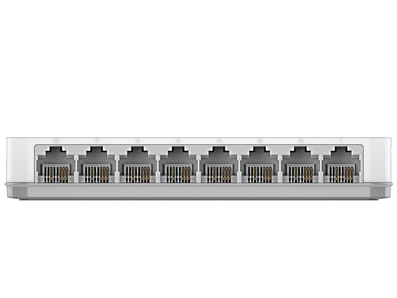

Обеспечивая скорость передачи данных до 200 Мбит/с в режиме полного дуплекса, коммутатор DES-1008С является идеальным решением для быстрой передачи файлов, игр в режиме онлайн и передачи потокового мультимедиа без задержек. Коммутатор оснащен легкодоступными портами и индикаторами для каждого порта, позволяющими быстро определить статус соединения. DES-1008С также поддерживает функцию автоматического определения полярности MDI/MDIX, что позволяет напрямую подключить к каждому порту сетевое устройство, используя обычный Ethernet-кабель на основе витой пары.

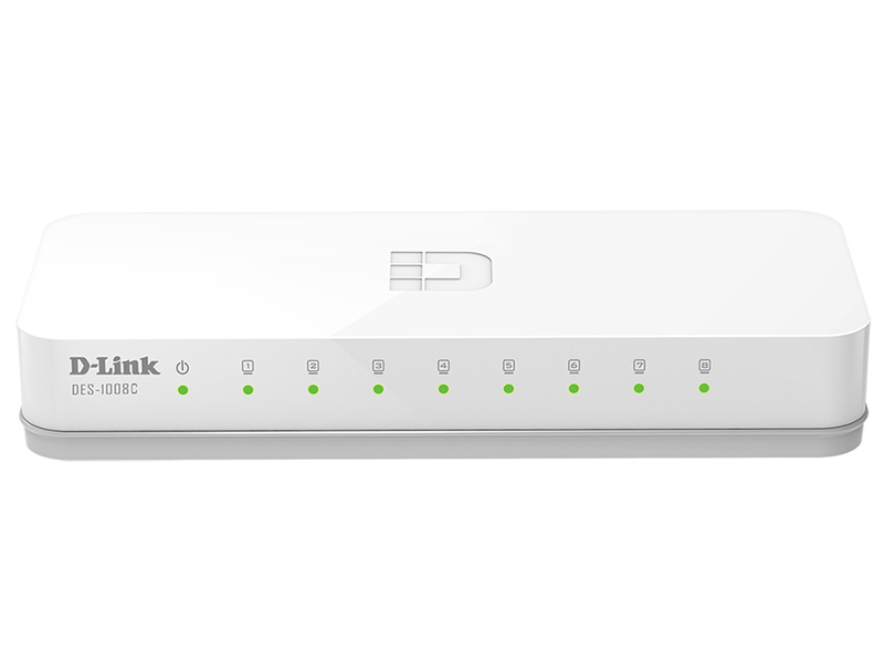

• 8 портов 10/100Base-TX
• Power (на устройство)
• Link/Act (на порт)

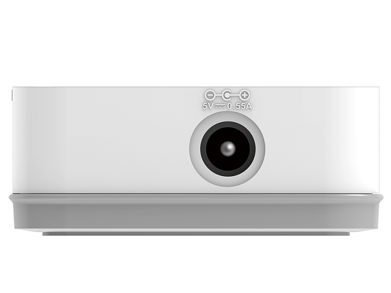

• Внешний адаптер питания:
    - Выход: 5 В постоянного тока 0,55 А
