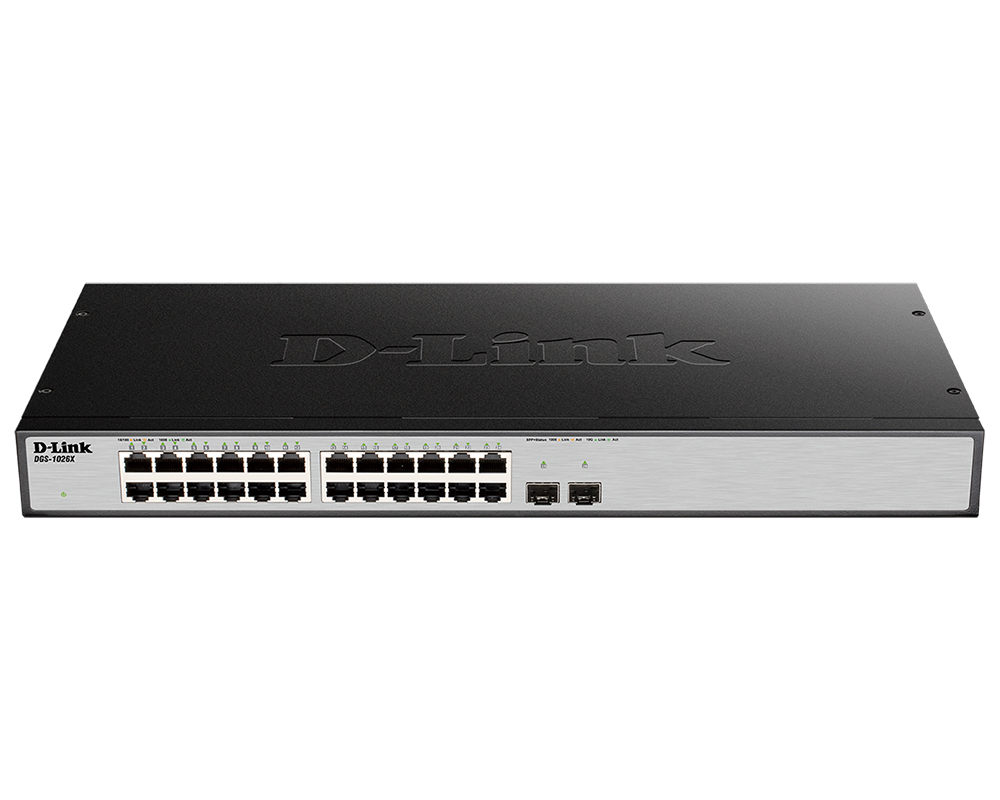

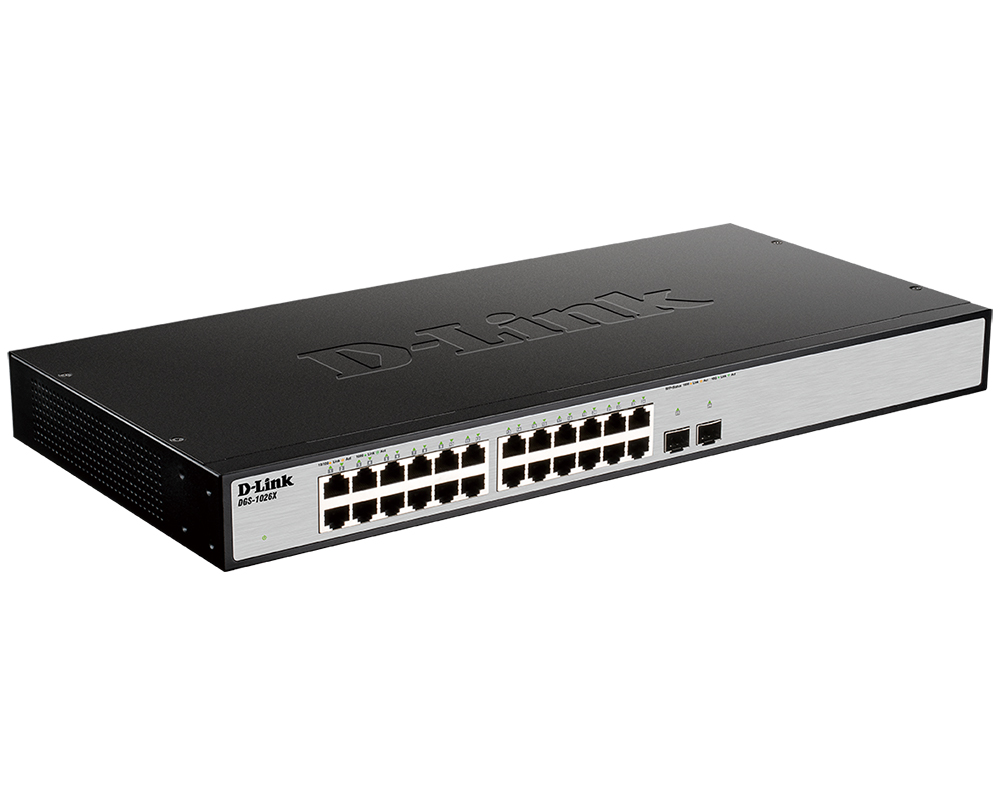

DGS-1026XEOL
Неуправляемый коммутатор с 24 портами 10/100/1000Base-T и 2 портами 10GBase-X SFP+
Где купитьОписание
Неуправляемый коммутатор DGS-1026X оснащен 24 портами 10/100/1000Base-T для подключения по витой паре, а также 2 портами 10GBase-X SFP+, применяемыми для организации подключения к высокоскоростной магистрали. Данный коммутатор предоставляет широкую полосу пропускания и предназначен для использования в офисах, а благодаря поддержке модулей SFP+ и пассивных кабелей для прямого подключения1 также может применяться в сетях уровня предприятий.
Высокая производительность
Благодаря скорости соединения до 10 Гбит/с коммутатор DGS-1026X обеспечивает выполнение задач, требующих высокой пропускной способности. Гигабитные медные порты обеспечивают подключение клиентов на максимально возможной скорости, а 10-гигабитные uplink-порты SFP+ позволяют избежать ограничения пропускной способности.
Экономия электроэнергии
Коммутатор DGS-1026X поддерживает как технологию D-Link Green, так и стандарт IEEE 802.3az Energy Efficient Ethernet (EEE), что обеспечивает экономию электроэнергии. Используя технологию D-Link Green, коммутатор определяет статус соединения для каждого порта и обеспечивает автоматический переход неактивных портов в спящий режим. Кроме того, DGS-1026X определяет длину подключаемых к портам Ethernet-кабелей и регулирует соответствующим образом энергопотребление на этих портах, используя лишь необходимое количество энергии.
Установка Plug-and-play
Коммутатор DGS-1026X поддерживает технологию Plug-and-play, позволяющую подключать к нему устройства без произведения дополнительных настроек. Поддержка автоматического определения полярности MDI/MDIX на всех медных портах исключает необходимость использования кроссовых кабелей при подключении к другому коммутатору. Функция автосогласования позволяет определить скорость и дуплекс подключенного устройства для получения оптимальной совместимости и производительности.
1Максимальная длина поддерживаемого кабеля для прямого подключения составляет 1 метр.
• 24 порта 10/100/1000Base-T
• 2 порта 10GBase-X SFP+

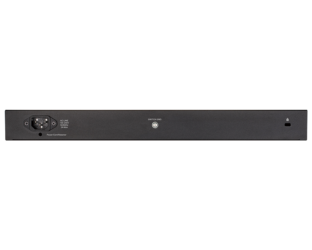

• Power

• Коммутатор DGS-1026X
• Кабель питания
• Фиксатор для кабеля питания
• 4 резиновые ножки
• Комплект для монтажа
