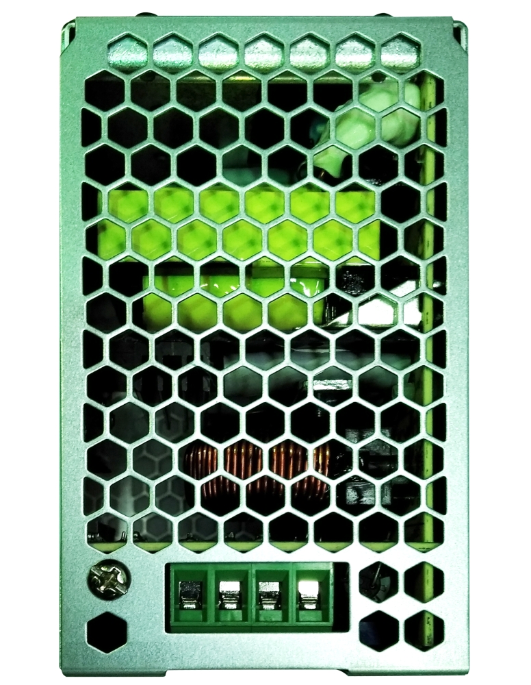

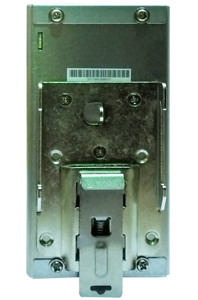

DIS-PWR180AC/RU/A1A
Источник питания 240Вт, выход 48В DC
(Установка на DIN-рейку. Провода для подключения в комплект поставки не входят. Предназначен для питания коммутаторов серии DIS-xxx, DES-1005P, DES-1008P, DES-1009MP, DGS-1005P, DGS-1100-08P.)

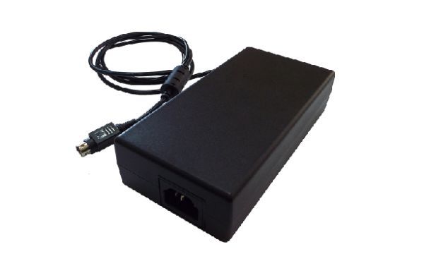

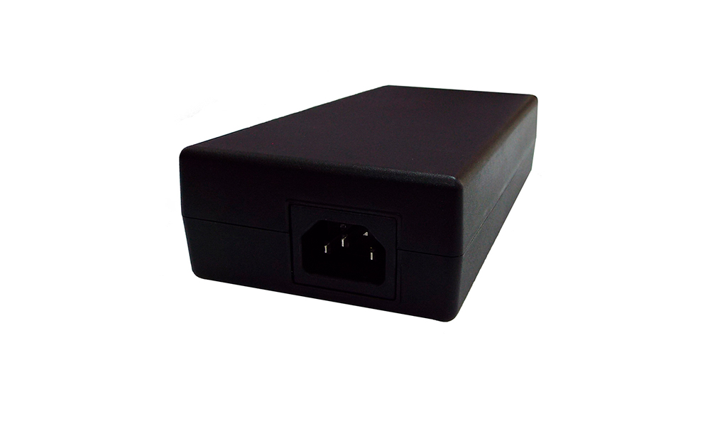

DIS-PWR180AC/A
Вид справа
Вид сзади

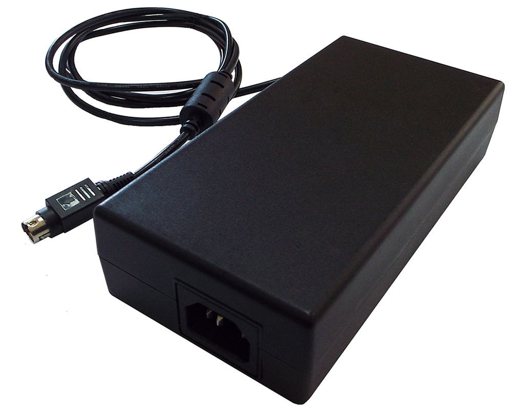

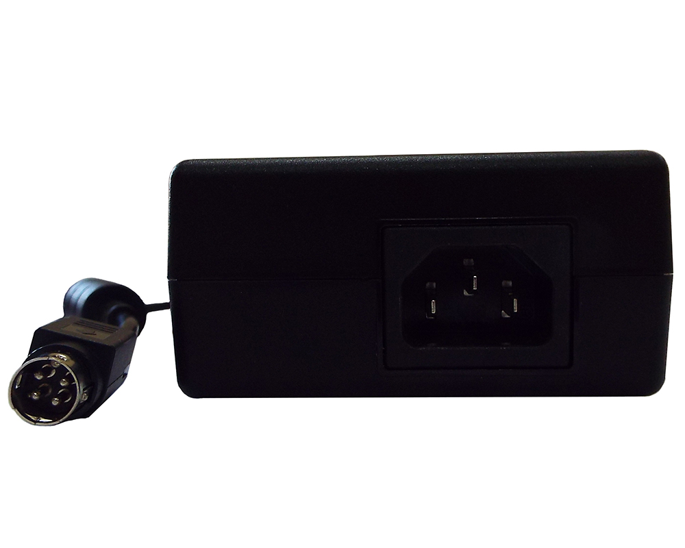

DIS-PWR180AC/RU
Вид сзади
Вид сверху
