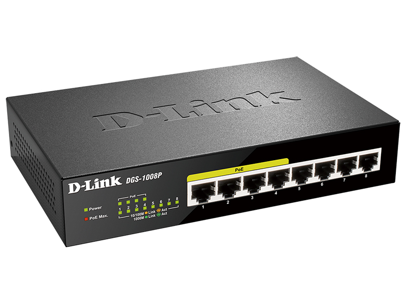

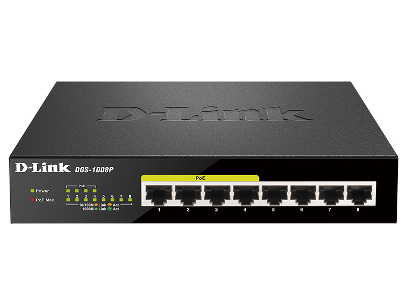

Flash-память
• 64 КБ
• 8 портов 10/100/1000Base-T (4 порта с поддержкой PoE)
• Power
• PoE (на порт PoE)
• PoE Max.

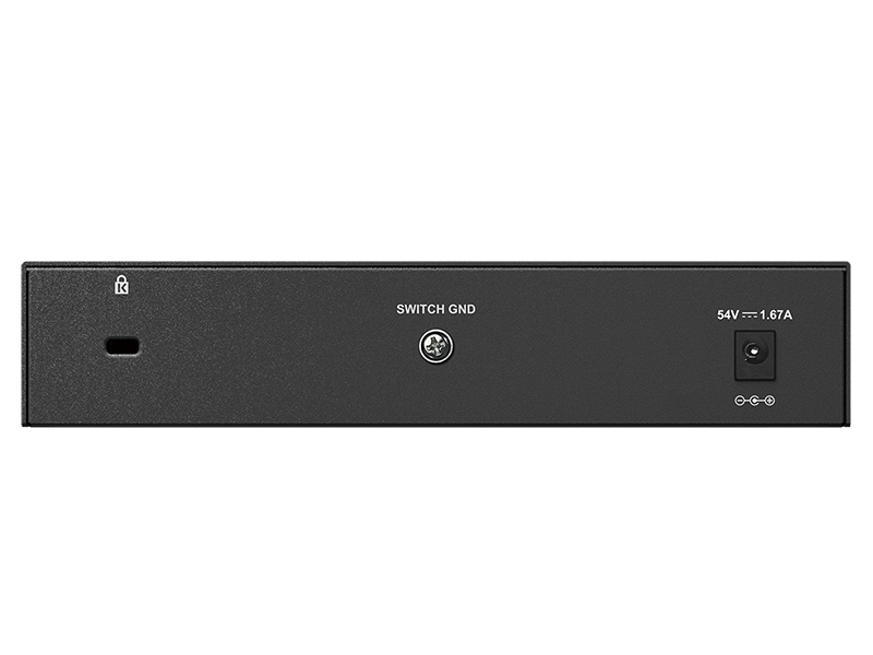

Разъем питания
• Разъем для подключения адаптера питания (постоянный ток)

Порты с поддержкой PoE
• Порты 1-4

• Внешний адаптер питания:
   - Выход: 54 В постоянного тока 1,67 А

Вид сзади
