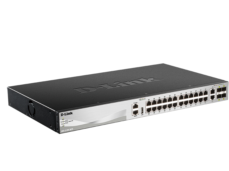

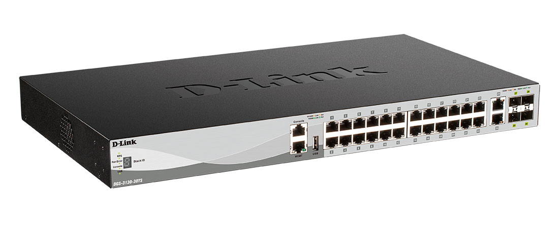

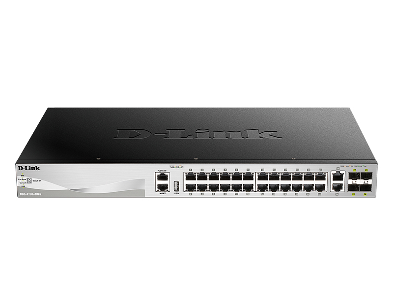

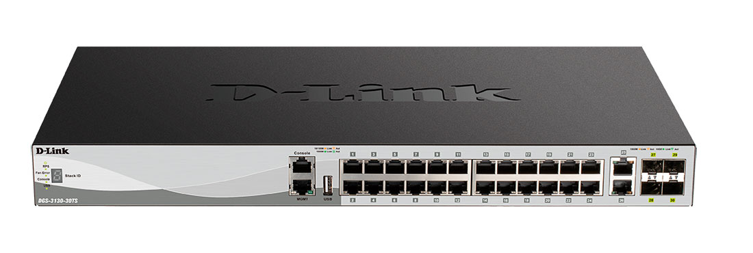

• 24 порта 10/100/1000Base-T
• 2 порта 10GBase-T
• 4 порта 10GBase-X SFP+
• Порт управления 10/100/1000Base-T с разъемом RJ-45 (Out-of-band)
• Порт USB 2.0 тип A

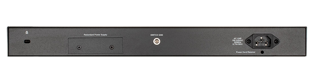

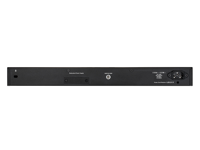

• Power
• Console
• USB
• RPS
• Fan Error
• Stack ID
• MGMT
Разъем питания
• Разъем для подключения резервного источника питания DPS-500A1

Питание на входе
• От 100 до 240 В переменного тока, 50-60 Гц
