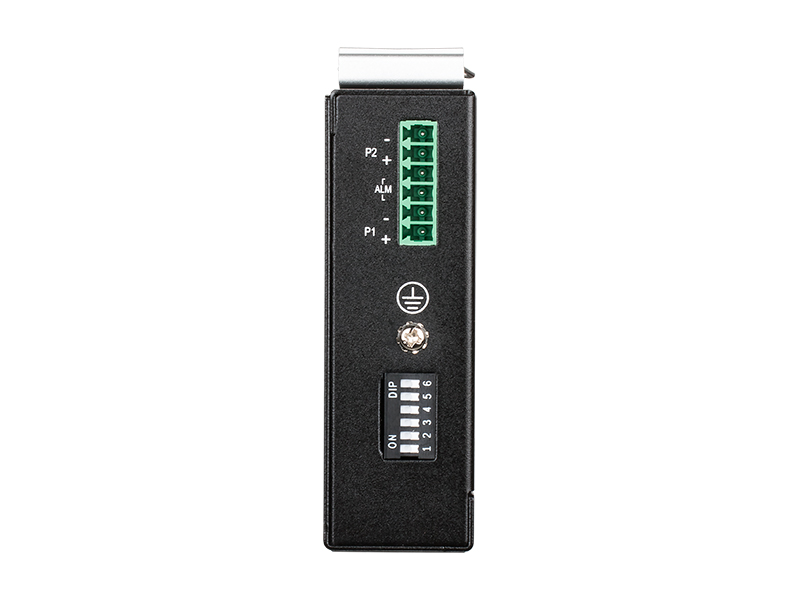

• Релейный выход для оповещения о сбое питания (максимальная коммутируемая нагрузка: 1 А / 24 В DC)
• ALM
• P1/P2
DIP-переключатель
• Оповещение о сбое питания
• Защита от широковещательного шторма
Разъем питания
• DC: клеммный блок для подключения до двух независимых источников питания1 (от 12 В до 58 В DC)
