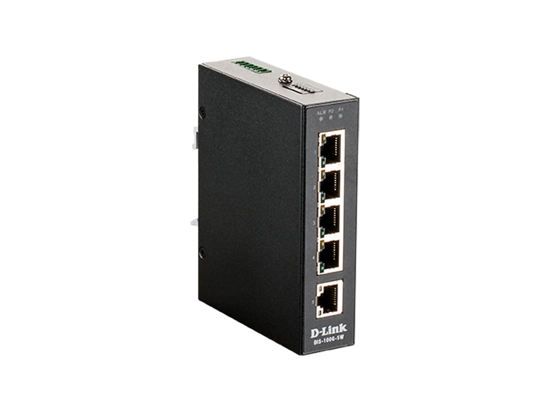

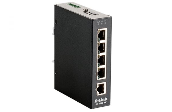

Неуправляемый коммутатор DIS-100G-5W, оснащенный 5 портами 10/100/1000Base-T, предназначен для применения в сетях промышленных предприятий. Коммутатор поддерживает технологию Plug-and-play, позволяющую подключать к нему устройства без произведения дополнительных настроек.
Надежная конструкция

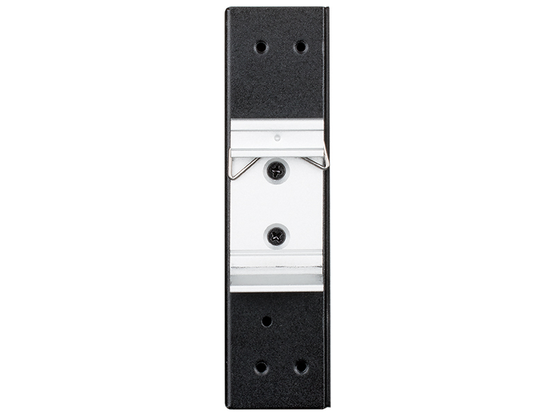

Металлический корпус (стандарт IP30) и широкий диапазон рабочих температур позволяют использовать DIS-100G-5W в неблагоприятных условиях окружающей среды. Высокий уровень электромагнитной совместимости обеспечивает устойчивость коммутатора к воздействию сильных электромагнитных помех, а пассивная система охлаждения – бесшумную работу коммутатора. Данное устройство может быть закреплено на стене или установлено на DIN-рейку с помощью соответствующих кронштейнов. DIS-100G-5W оснащен клеммным блоком для подключения до двух независимых источников питания DC1 и предоставляет пользователю возможность обеспечить бесперебойное питание в случае сбоя основного источника.

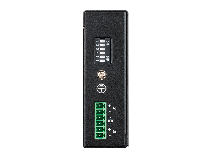

• Релейный выход для оповещения о сбое питания (максимальная коммутируемая нагрузка: 1 А / 24 В DC)
• ALM
• P1/P2
DIP-переключатель
• Оповещение о сбое питания
• Защита от широковещательного шторма
Разъем питания
• DC: клеммный блок для подключения до двух независимых источников питания1 (от 12 В до 58 В DC)

• Комплект для установки на DIN-рейку
