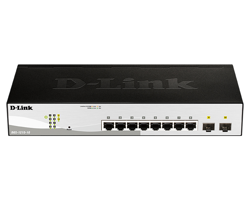

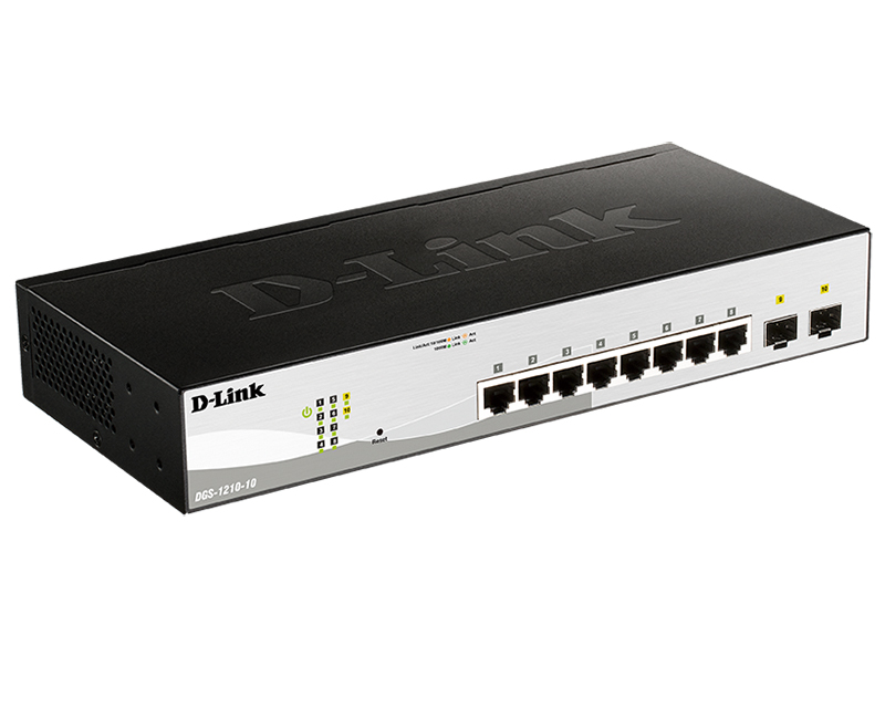

DGS-1210-10/FL
Управляемый L2 коммутатор с 8 портами 10/100/1000Base-T и 2 портами 1000Base-X SFP
Управляемый коммутатор 2 уровня DGS-1210-10/FL, оснащенный 8 портами 10/100/1000Base-T и 2 портами 1000Base-X SFP, поддерживает технологию D-Link Green и расширенные функции управления и безопасности, обеспечивая высокую производительность и масштабирование сети. Функции управления включают SNMP, управление на основе Web-интерфейса и интерфейс командной строки (CLI) через Telnet и SSH. Данный коммутатор оснащен пассивной системой охлаждения, которая обеспечивает бесшумную работу и позволяет продлить срок эксплуатации устройства.

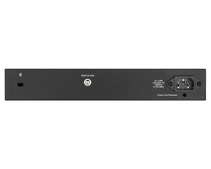

• 100-240 В переменного тока, 50/60 Гц, внутренний универсальный источник питания
Макс. потребляемая мощность
• 6,33 Вт
