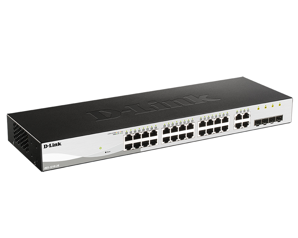

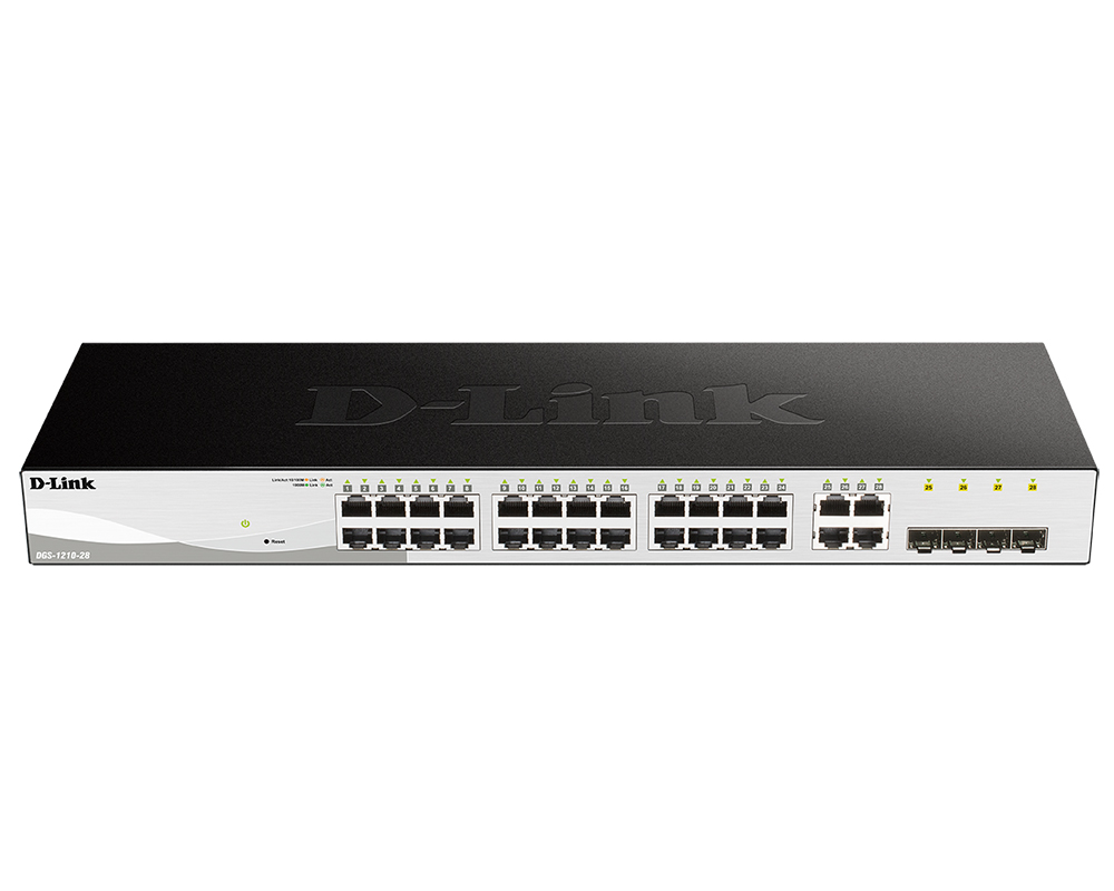

DGS-1210-28/FL
Управляемый L2 коммутатор с 24 портами 10/100/1000Base-T и 4 комбо-портами 100/1000Base-T/SFP
Где купитьОписание
Управляемый коммутатор 2 уровня DGS-1210-28, оснащенный 24 портами 10/100/1000Base-T и 4 комбо-портами 100/1000Base-T/SFP, поддерживает технологию D-Link Green и расширенные функции управления и безопасности, обеспечивая высокую производительность и масштабирование сети. Функции управления включают SNMP, управление на основе Web-интерфейса и интерфейс командной строки (CLI) через Telnet и SSH. Данный коммутатор оснащен пассивной системой охлаждения, которая обеспечивает бесшумную работу и позволяет продлить срок эксплуатации устройства.
Функции уровня 2
Коммутатор DGS-1210-28 поддерживает полный набор функций уровня 2, включая IGMP Snooping, Port Mirroring, Spanning Tree Protocol (STP) и Link Aggregation Control Protocol (LACP). Функция управления потоком IEEE 802.3x позволяет оптимизировать нагрузку на коммутатор для повышения надежности передачи данных. Поддерживая скорость на каждом из портов до 2000 Мбит/с в режиме полного дуплекса, коммутатор обеспечивает высокую производительность, необходимую для подключения рабочих мест. Коммутатор поддерживает функцию диагностики кабеля и функцию Loopback Detection. Функция Loopback Detection используется для определения петель и автоматического отключения порта, на котором обнаружена петля. Функция диагностики кабеля предназначена для определения состояния витой пары, а также типа неисправности кабеля.
Все Ethernet-порты поддерживают встроенную защиту от статического электричества до 6 кВ. Она обеспечивает устойчивость медных портов к наведенному напряжению и предотвращает повреждение коммутатора и подключенных к нему устройств.
Сетевая безопасность
Функция D-Link Safeguard Engine обеспечивает эффективный механизм защиты коммутатора от вирусов и вредоносного трафика. Аутентификация на основе порта 802.1X позволяет использовать внешний сервер RADIUS для авторизации пользователей. Помимо этого, функция списков управления доступом (ACL) увеличивает безопасность сети, отфильтровывая трафик, исходящий от несанкционированных MAC/IP-адресов.
Удобное управление
Коммутатор DGS-1210-28 поддерживает программу D-View 7 и интерфейс командной строки (CLI) через Telnet и SSH. D-View 7 является системой сетевого управления, которая позволяет управлять наиболее важными параметрами, такими как работоспособность, надежность, гибкость и безопасность. Экономия электроэнергии
Благодаря технологии D-Link Green коммутатор DGS-1210-28 позволяет экономить электроэнергию без ущерба для производительности и функциональных возможностей. Коммутатор определяет статус соединения для каждого порта и обеспечивает автоматический переход неактивных портов в спящий режим. Благодаря используемому чипсету коммутатор DGS-1210-28 позволяет существенно сократить энергозатраты.

• 24 порта 10/100/1000Base-T
• 4 комбо-порта 100/1000Base-T/SFP
• Power
Кнопки
• Кнопка Reset

Размеры (Д x Ш x В)
• 440 x 140 x 44 мм
• 2,15 кг
• 100-240 В переменного тока, 50/60 Гц, внутренний универсальный источник питания
Макс. потребляемая мощность
• 17,32 Вт
• 100 В: 6,49 Вт
• 240 В: 6,55 Вт
Тепловыделение
• 59,09 BTU/ч
MTBF (часы)
• 992 594
Уровень шума
• 0 дБ
Система вентиляции
• Пассивная
Встроенная защита от статического электричества
• Все Ethernet-порты поддерживают встроенную защиту от статического электричества до 6 кВ
• Рабочая: от -30 до 50 °C
• Хранения: от -40 до 70 °C
• Коммутатор DGS-1210-28
• Кабель питания
• Фиксатор для кабеля питания
• 4 резиновые ножки
• Комплект для монтажа
