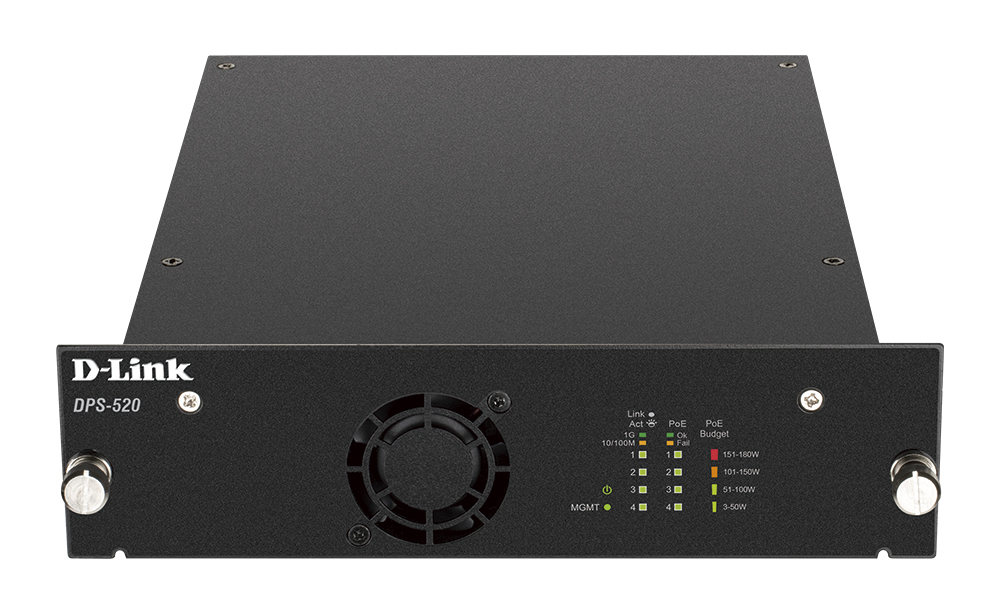

DPS-520Поставляется в проекты
Резервный источник питания с 4 портами 10/100/1000Base-T с поддержкой PoE для коммутаторов (180 Вт)
DPS-520 – это резервный источник питания (RPS), разработанный для использования с коммутаторами DGS-1520-28 / DGS-1520-52 и позволяющий подключить до 4 устройств1 с помощью стандартных Ethernet-кабелей категории 5e и выше (расстояние соединения до 100 м). RPS выполнен в прочном металлическом корпусе с разъемом для подключения к источнику переменного тока, портом управления 10/100/1000Base-T, а также 4 портами 10/100/1000Base-T для подключения к порту с поддержкой PoH (как правило, к порту управления) на коммутаторе с помощью Ethernet-кабеля. Резервный источник питания (RPS) является устройством, позволяющим обеспечить бесперебойное питание в случае неожиданного сбоя внутреннего источника питания коммутатора, который может повлечь за собой выключение самого коммутатора, устройств, подключенных к его портам, или целой сети. Предоставляя необходимую для работы коммутатора выходную мощность, RPS позволяет повысить надежность питания устройства.
Резервирование питания
DPS-520 непрерывно отслеживает состояние внутреннего источника питания. В случае прекращения подачи питания немедленно запускается резервный источник питания, таким образом, коммутатор локальной сети и подключенные к нему устройства могут продолжать работу. При этом повышается отказоустойчивость сетевой инфраструктуры и выполняется защита от прерывания сетевого соединения по причине сбоя источника питания одного из сетевых устройств.
Простая и универсальная установка
Установка DPS-520 не требует каких-либо изменений в настройках коммутатора локальной сети. Данный RPS оснащен универсальным внутренним источником питания и может быть подключен к любому источнику питания переменного тока от 90 до 264 Вольт, с частотой тока от 47 до 63 Гц с помощью стандартного кабеля питания.
Управление с помощью Web-интерфейса
Управление DPS-520 может осуществляться с помощью Web-интерфейса. Пользовательский интерфейс обеспечивает доступ к различным функциям настройки (в том числе к функции настройки политик отработки отказа с помощью задания приоритетов на портах RPS) и управления RPS, позволяет пользователю просматривать статистические данные.
Модульный резервный источник питания
DPS-520 – это модульный резервный источник питания, который можно использовать как автономное устройство или установить в шасси DPS-800. Шасси может быть установлено в стандартную 19-дюймовую стойку. В шасси можно установить до двух RPS, которые могут быть подключены к коммутаторам, установленным в эту же стойку.
Шасси, устанавливаемое в стойку
Шасси DPS-800 позволяет установить до двух модулей DPS-520 в стойку для оборудования. Использование шасси позволяет сохранить пространство, и в тоже время кабельная система будет выглядеть аккуратно. Все RPS, установленные в шасси, подключаются непосредственно к источникам питания.
1Поддерживается не более 3-х одновременно подключенных DGS-1520-52, работающих при максимальной нагрузке, или 4-х DGS-1520-28.

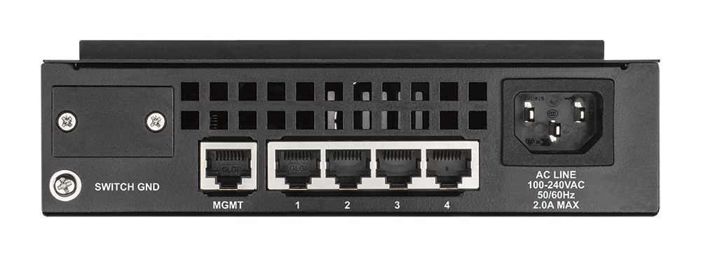

• 4 порта 10/100/1000Base-T с поддержкой PoE
• Порт управления 10/100/1000Base-T с разъемом RJ-45
