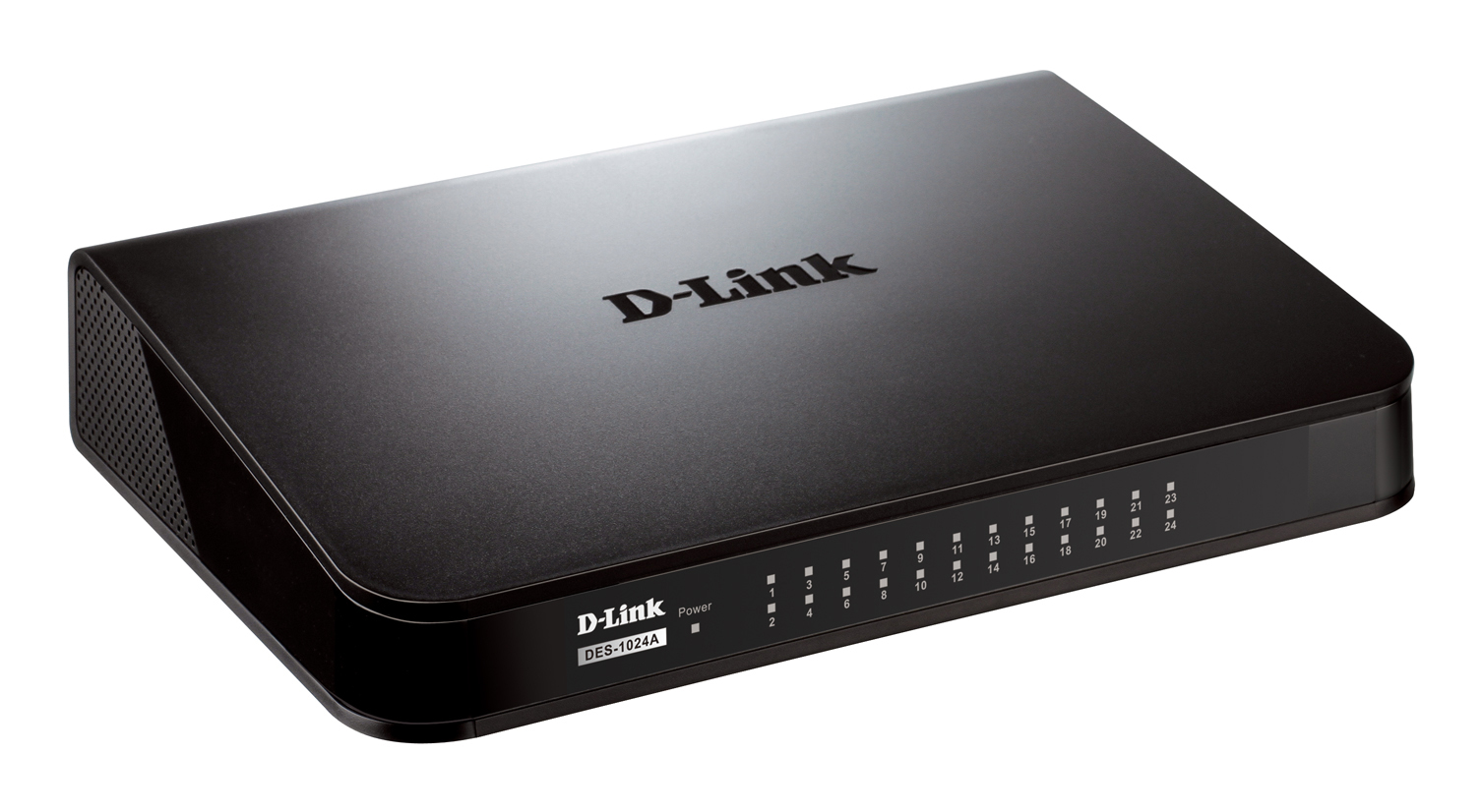

DES-1024A/С1EOL
Коммутатор с 24 портами 10/100Base-TX
DES-1024A с 24 портами 10/100 Мбит/с входит в новую серию устройств D Link, предназначенных для сетей SOHO. Данные коммутаторы поддерживают стандарт IEEE802.3az EEE, обеспечивающий экономию электроэнергии, низкий уровень тепловыделения и увеличение срока эксплуатации без ущерба для производительности и функциональных возможностей устройств.

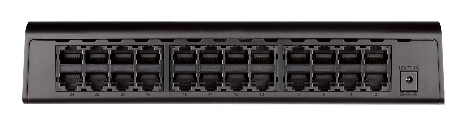

Вид справа
Вид сзади
