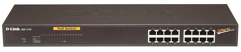

Коммутатор 10/100Мбит/с PoE Smart Switch
DES-1316 16-портовый коммутатор 10/100Мбит/с PoE Smart Switch

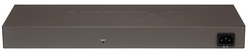

DES-1316
Вид сзади
