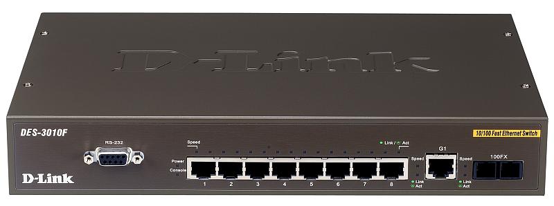

DES-3010F 8 портов 10/100BASE-TX Fast Ethernet, 1 порт 1000BASE-T, 1 оптический порт 100BASE-FX (SC)
    Аппаратура
  • 8 портов 10/100BASE-TX Fast Ethernet
  • 1 порт 1000BASE-T
  • 1 порт 100BASE-FX для многомодового оптического кабеля, разъем SC (до 2 км)
  • Консольный порт RS-232

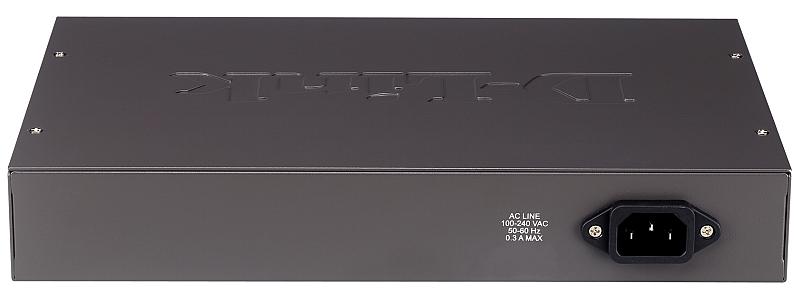

Вид сзади
