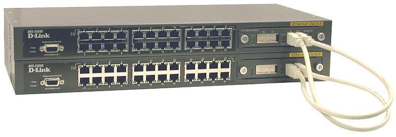

Стекирование коммутаторов

    Стекирование
    • Объединение в стек до 8 устройств
    • Макс. конфигурация (192) 10/100BASE-T порта ( 8 стекирующих GBIC & 8 свободных для подключения GBIC)
