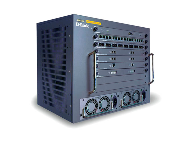

DES-6300EOL EOS
Управляемый модульный коммутатор уровня 3
Рекомендованная замена - DES-6500
Масштабируемый управляемый 7-слотовый модульный коммутатор для корпоративных приложений
DES-6300 является мощным управляемым коммутатором Fast Ethernet, который обладает масштабируемостью и гибкостью, необходимой для современных быстрорастущих сетей. Используя различные модули администраторы смогут составить нужную конфигурацию DES-6300. В максимальной конфигурации поддерживает 96 портов 10/100Mbps Ethernet или 12 портов Gigabit Ethernet. DES-6300 имеет возможность установки резервного блока питания для обеспечения непрерывной работы. Обладая возможностями коммутации пакетов на уровне 3 модели OSI, DES-6300 может стать ключевым устройством в сети масштаба предприятия, осуществляя как коммутацию, так и маршрутизацию.
