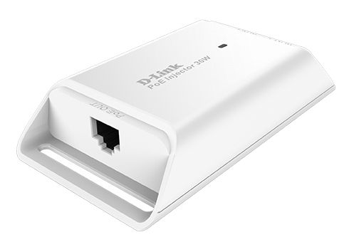

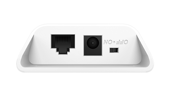

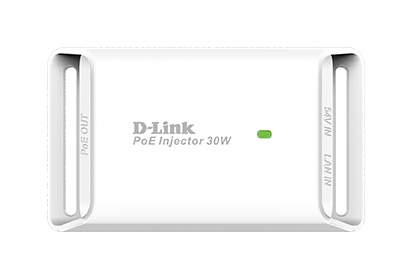

DPE-301GI
Гигабитный PoE-инжектор (выходное напряжение 54В DC)
Гигабитный РоЕ-инжектор DPE-301GI, соответствующий стандартам IEEE 802.3at (PoE+)/802.3af (PoE), предназначен для одновременной передачи данных и питания (до 30 Вт) устройствам с поддержкой PoE, которым требуется питание повышенной мощности, таким как IP-камеры с функцией PTZ или беспроводные точки доступа 802.11ac. При использовании DPE-301GI можно разместить РоЕ-устройство практически в любой точке здания, например, на потолке или стене здания, не заботясь о том, что поблизости отсутствуют розетки сети питания. РоЕ-инжектор DPE-301GI позволяет использовать преимущества гигабитного Ethernet-соединения, при этом обеспечивая  подачу электропитания1 для устройств с поддержкой PoE.

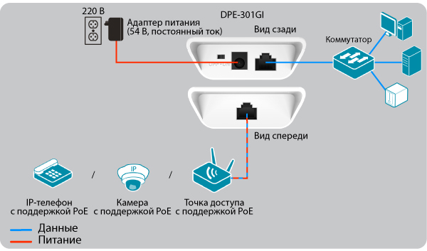

Использование DPE-301GI позволяет избежать затрат на установку и дополнительное оборудование, поскольку обеспечивает возможность расположить РоЕ-устройство практически в любом месте, без организации сложной кабельной системы, установки розеток в неудобных точках. Это позволяет экономить время, затрачиваемое на введение устройств в эксплуатацию.

PoE + Data (out)
