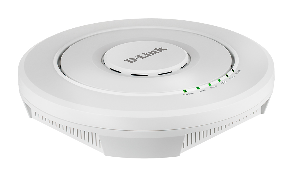

Унифицированная беспроводная точка доступа D-Link DWL-7620AP предназначена для организации масштабируемых беспроводных сетей на предприятиях малого и среднего бизнеса. DWL-7620AP поддерживает стандарт беспроводной связи 802.11ac Wave 2 и одновременную работу в двух диапазонах частот 2,4 ГГц и 5 ГГц, что позволяет применять точку доступа для решения широкого ряда сетевых задач, в том числе требовательных к пропускной способности. Точка доступа DWL-7620AP может работать как в автономном режиме, так и под управлением унифицированных беспроводных контроллеров D-Link. Благодаря удобному управлению и высокой скорости соединения точка доступа DWL-7620AP легко интегрируется в любую существующую сетевую инфраструктуру, которая в дальнейшем может быть масштабирована в соответствии с требованиями пользователя.
Высокоскоростное беспроводное соединение
DWL-7620AP обеспечивает надежное беспроводное соединение с общей скоростью до 2134 Мбит/с1. Кроме того, точка доступа DWL-7620AP поддерживает технологию Link Aggregation2, которая позволяет удвоить пропускную способность проводного интерфейса точки.

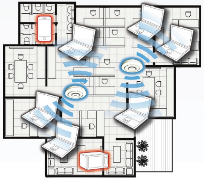

Автоматическая настройка частоты
При установке нескольких точек доступа на небольшом расстоянии друг от друга могут возникнуть помехи. При обнаружении соседнего узла точка доступа DWL-7620AP может автоматически выбрать канал без помех. Это значительно снижает помехи и позволяет администратору устанавливать точки доступа на близком расстоянии друг от друга. Если соседняя ТД работает на той же частоте, DWL-7620AP автоматически снижает мощность передачи3. Если, по какой-либо причине соседняя ТД больше не действует в сети, DWL-7620AP увеличивает мощность передачи, чтобы увеличить радиус покрытия сети.

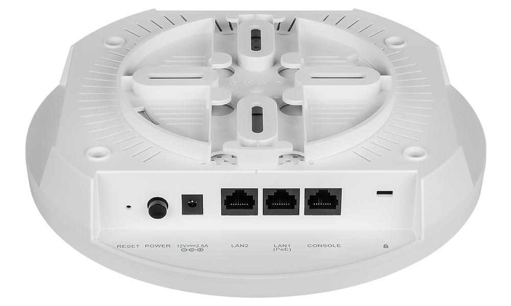

Аппаратная версия
• A1
• 802.11b/g/n 2,4 Ггц
• 802.11a/n/ac Wave 2 5 Ггц

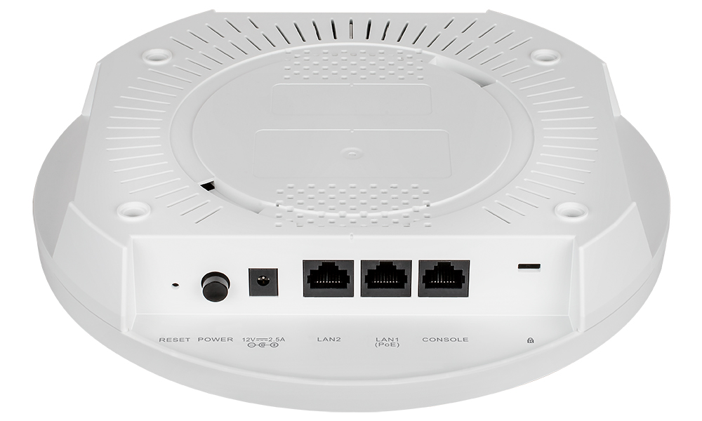

• 2 порта LAN 10/100/1000Base-T (порт LAN1 с поддержкой PoE 802.3at)
• Кнопка выключения питания
• Кнопка Reset
• Разъем для подключения адаптера питания
• 2.4 GHz
• 5 GHz (1)
• 5 GHz (2)
• LAN2
• LAN1
• Power

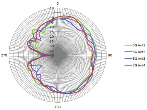

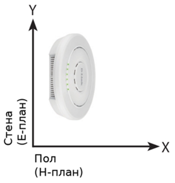

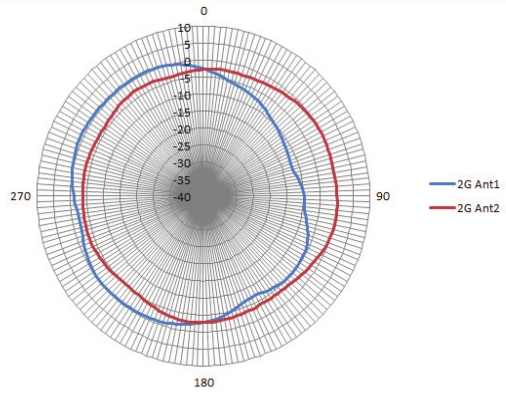

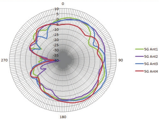

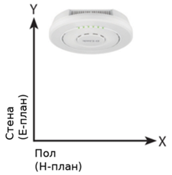

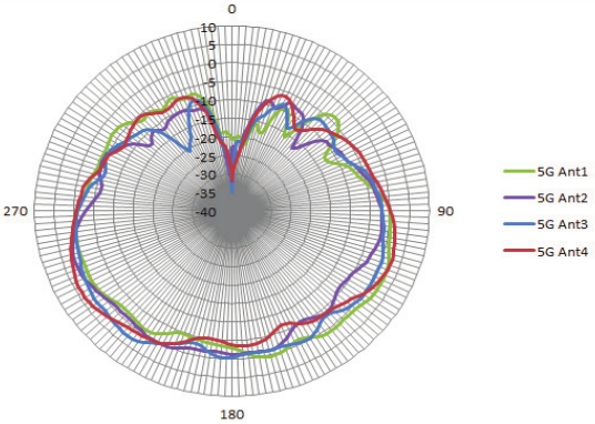

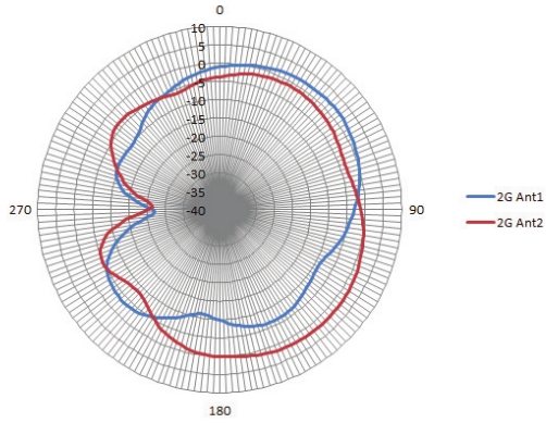

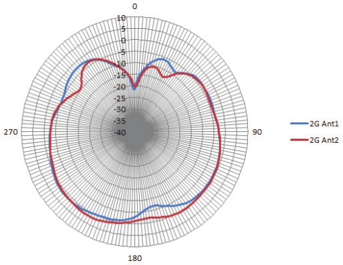

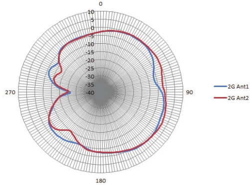

Диаграммы DWL-7620AP
Установка на потолке 2,4 ГГц
Положение H-план E-план
Установка на стене 2,4 ГГц

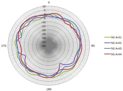

Установка на потолке 5 ГГц
Установка на стене 5 ГГц

DWL-7620AP/Ax
Вид справа
Вид сзади
Вид сзади
