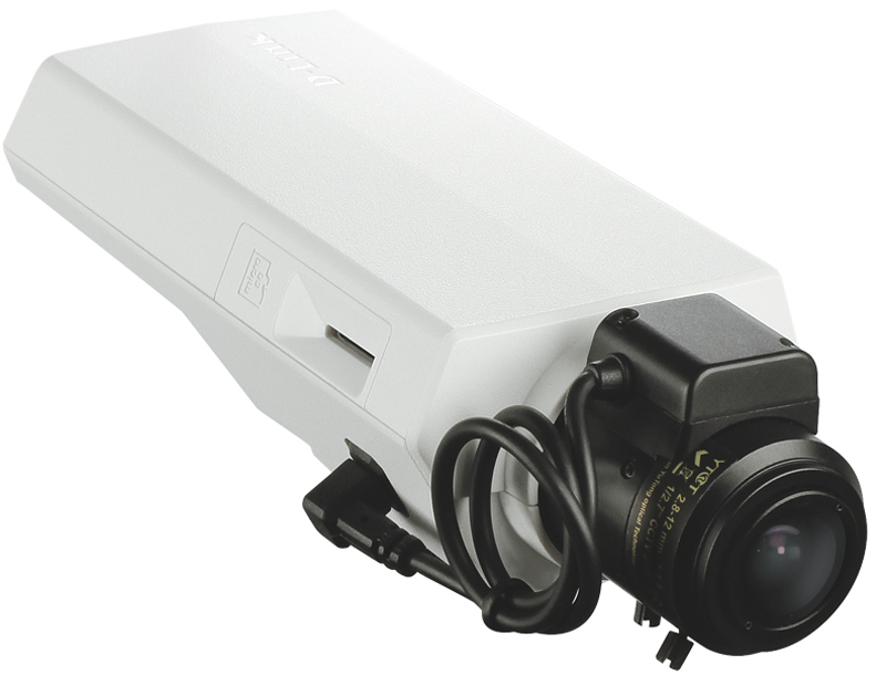

Сетевая HD-камера DCS-3511 оснащена 1-мегапиксельным CMOS-сенсором с технологией прогрессивного сканирования и вариофокальным объективом с фокусным расстоянием 2,8-12 мм. Камера обеспечивает захват HD-видео с разрешением до 1280x800 со скоростью до 30 кадров в секунду. Можно сохранить снапшоты и видео на сетевом диске или на microSD-карте, подключенной к камере.
Видеонаблюдение высокого разрешения
Встроенный мегапиксельный сенсор позволяет получать снапшоты и видео высокого качества с разрешением до 720p, обеспечивая изображение высокой четкости с захватом всех деталей. DCS-3511 поддерживает функцию ePTZ для детализации интересующих объектов съемки в любой точке обзора камеры. Поддержка технологии Power over Ethernet (PoE) обеспечивает подключение DCS-3511 к сети и подачу питания по одному Ethernet-кабелю, что упрощает установку и позволяет размещать камеру в местах, где отсутствуют розетки питания.

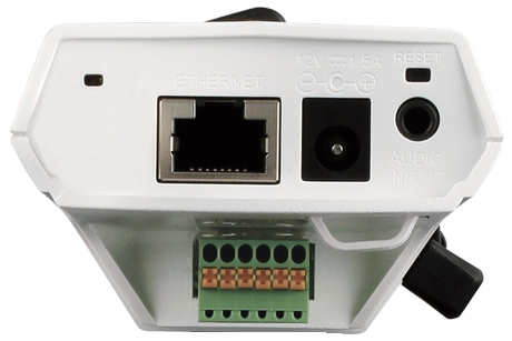

• Порт 10/100 BASE-TX с поддержкой PoE (802.3af)
• Разъемы DI/DO для подключения внешних устройств
• RS-485 для подключения внешних устройств наклона/поворота
• Слот для карты microSD/SDHC
• Внешний аудио вход/выход
• Соединение/Состояние
• Питание
Кнопки
• Кнопка Reset
Разъем питания

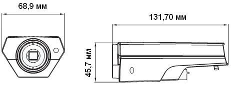

Размеры
• 68,9 x 45,7 x 131,7 мм
