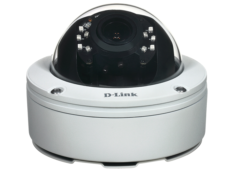

DCS-6517/AEOL EOS
5 Мп внешняя купольная антивандальная сетевая камера с ИК-подсветкой до 20 м, PoE, вариофокальным объективом, WDR и слотом microSD
Внешняя купольная сетевая антивандальная 5 МП камера с поддержкой WDR, PoE и ночной съемки DCS-6517 является идеальным решением для создания системы профессионального видеонаблюдения высокой четкости и обеспечения безопасности малых, средних и крупных предприятий. Камера оснащена 5-мегапиксельным CMOS-сенсором с технологией прогрессивного сканирования, позволяющим получать видео высокого качества при любых погодных условиях. Благодаря всепогодному корпусу DCS-6517 является надежным устройством для видеонаблюдения, не требующим дополнительного оборудования для установки.

DCS-6517/A/Ax

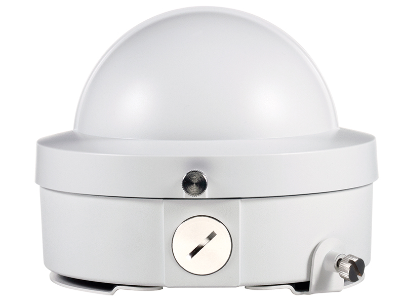

Вид сзади

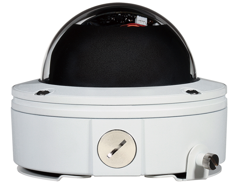

Вид сзади

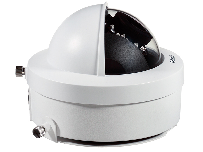

Вид справа
