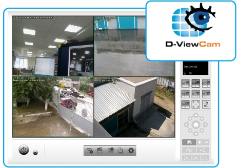

В комплект поставки камеры DCS-4701E входит ПО D-ViewCam - готовый комплект программного обеспечения для видеонаблюдения, позволяющий просматривать изображение, управлять и вести запись с 32 камер на одном компьютере. Запись видео и оповещения по электронной почте могут быть запущены при обнаружении движения, информируя администраторов о необычной активности.
