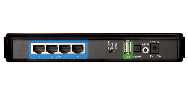

Физический интерфейс
• 4 порта 10/100/1000 Gigabit Ethernet
• WPS Push Button (для Wi-Fi Protected Setup™)
• Переключатель режимов
- Точка доступа 2,4 ГГц
- Точка доступа 5 ГГц
- Мост
• Порт USB 2.0
