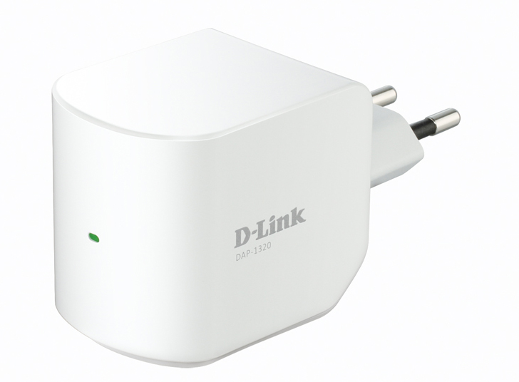

	Беспроводной повторитель DAP-1320 представляет собой портативное устройство, увеличивающее зону действия существующей сети. Устройство можно разместить в любой точке Вашего дома.  Компактный, умещающийся на ладони DAP-1320 обладает высокой мощностью и поддерживает скорость беспроводного соединение до 300 Мбит/с.

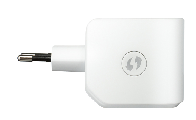

	Существует несколько простых способов настройки беспроводного повторителя DAP-1320. Можно использовать приложение QRS Mobile, поддерживаемое мобильными устройствами на платформе iOS или Android. Также можно выполнить настройку одним нажатием кнопки WPS на повторителе DAP-1320 и на маршрутизаторе или точке доступа, зону покрытия которой необходимо увеличить. Кроме того, можно просто включить DAP-1320 в электрическую розетку, подключиться к устройству по беспроводной сети с компьютера или мобильного устройства и выполнить шаги Мастера по установке.
