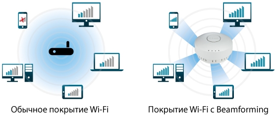

Технология формирования направленного сигнала Beamforming позволяет перераспределять мощность излучаемого сигнала точно в направлении клиентских устройств, обеспечивая при этом качественное покрытие беспроводной сети с высоким уровнем сигнала Wi-Fi и минимальным влиянием сторонних помех (только для DWL-6610AP/A).

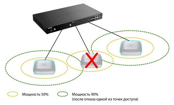

Автоматическая конфигурация кластера
Функция автоматической конфигурации кластера является идеальным решением для предприятий малого бизнеса, которым требуется установить несколько точек доступа и которые испытывают недостаток ресурсов для решения сложных задач сетевого управления. При установке небольшого количества точек доступа DWL-6610AP можно выполнить автоматическую конфигурацию кластера: после выполнения администратором настройки одной точки доступа такие же настройки будут применены ко всем остальным ТД. Таким образом, в кластер можно объединить до 8 точек доступа.

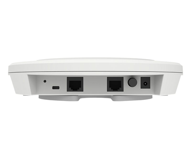

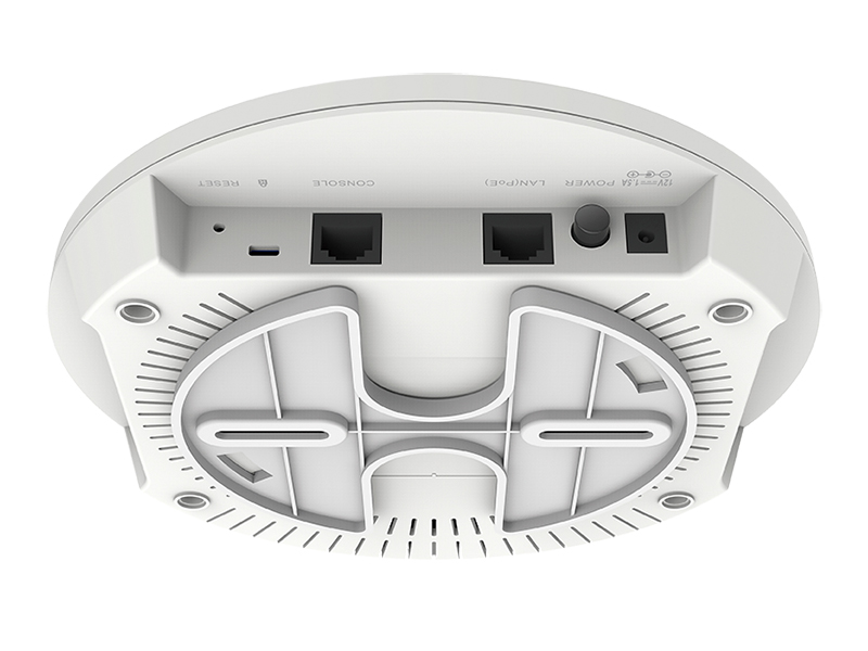

				 Кнопки
				 • Кнопка сброса к заводским настройкам
				• Кнопка выключения питания
