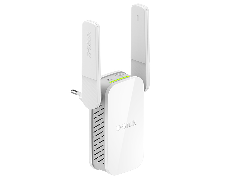

Беспроводной повторитель DAP-1610 – это портативное устройство, которое позволит Вам увеличить радиус действия беспроводной сети. Повторитель поддерживает работу с устройствами стандартов 802.11a, 802.11b, 802.11g, 802.11n и 802.11ac (со скоростью беспроводного соединения до 1167 Мбит/с)1. Одновременная работа в диапазонах 2,4 ГГц и 5 ГГц позволяет использовать беспроводную сеть для широкого круга задач.
В устройстве реализовано множество функций для беспроводного интерфейса. Устройство поддерживает несколько стандартов безопасности (WEP, WPA/WPA2), фильтрацию подключаемых устройств по MAC-адресу, несколько режимов работы (повторитель, клиент, точка доступа), а также позволяет использовать технологии WPS и WMM.

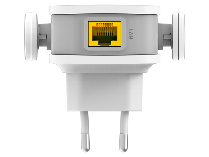

Порт LAN
Беспроводной повторитель DAP-1610 оснащен LAN-портом Fast Ethernet для подключения проводного клиента или подключения к проводному маршрутизатору.

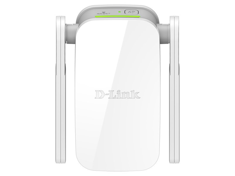

Индикатор уровня сигнала
Индикатор наглядно показывает уровень сигнала беспроводной сети, к которой подключен беспроводной повторитель DAP-1610. Благодаря этому Вы можете легко найти лучшее место для размещения повторителя.
